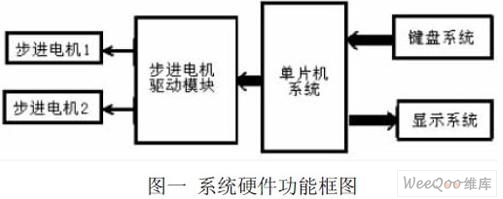

硬件电路按系统功能划分为步进电机及其驱动模块、单片机及其外围电路、键盘及显示电路共三部分,系统硬件功能框图如图1所示。
2.1 步进电机控制及驱动模块的选择
驱动器接收到脉冲信号之后,驱动步进电机按设定的方向转动一个固定的角度,它的旋转是以固定的角度一步步运行的。可通过控制脉冲个数来控制角位移量,达到准确定位的目的;同时可通过控制脉冲频率来控制电机转动的速度和加速度,达到调速的目的。所选步进电机为两台混合式步进电机57BYG250C,具有两相/ 四相运行能力,四拍工作时步距角为1.8°,八拍为0.9°。步进电机驱动模块型号为HB202A,具备4/8 拍转换控制信号、脱机(FREE)控制信号、输入信号光电隔离等功能。设计中增加了一个脱机控制键,在出现故障或调试时将两台电机置于脱机状态,可手工调节步进电机。脱机控制键直接与单片机INT0 相接,设INT0 为最高优先级,以便在故障时能迅速实现脱机控制。由于不经过8279 而直接接在单片机上,则必须设置键盘去抖动电路,以免使单片机产生误操作。
2.2 键盘及显示电路设计
键盘及显示电路采用INTEL8279 来实现。键盘采用N键循回方式,显示为8 位左端送入。8279 外接2*8 键盘和八位显示器,采用编码扫描方式。8279 的IRQ 和单片机的INT1相接,只要有键按下,就会申请中断。当单片机外接12M 晶振时,ALE 为2M,而其与CLK 相连,所以其分频命令字为34H。通过8279 所扩展的按键共16 个,8 个负责两个方向上的步进电机的正反转,8 个是功能键,分别负责步进电机的加减速、程序控制、步进电机的限位开关。

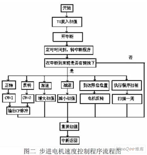

3.3 步进电机的速度控制软件设计
改变驱动模块CP 信号的频率来改变步进电机的转速,改变CP 信号的频率可以通过定时/ 计数器来实现。先给定时/ 计数器装载初置,后使其开始运行,到达规定的时间后执行中断程序,此时可将产生CP 信号的程序放在此中断程序中,就达到了改变步进电机转速的目的。S52 内部的T0 和T1 分别对应了两个步进电机的速度控制,其工作过程如图二所示。
