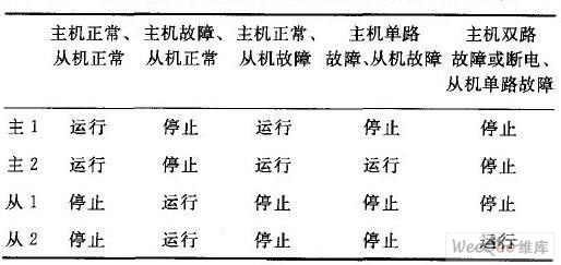

表1为双电源双风机保护控制系统在不同状态下的互补控制策略表,其最大限度地利用了未发生故障的风机资源,保证了井下通风的持续性。表中,主机故障或从机故障包括主机或从机任何一台风机发生故障以及主机或从机断电的情况;主机或从机单路故障均假定为主1或从1发生了故障。

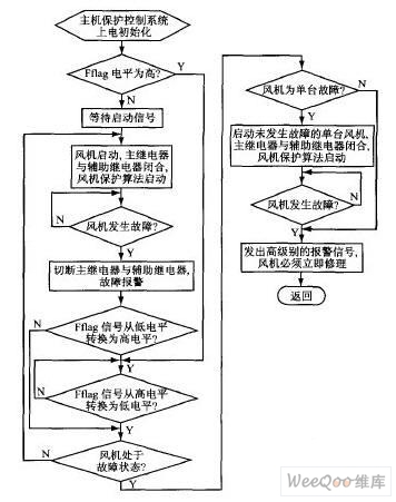

一般说来,主机保护控制系统作为井下通风的常用系统,接收外部输入的系统启动命令,控制整个互补系统投人运行。其通过控制Zflag信号变化和检测Fflag信号保证控制策略的实现。图3为主机保护控制系统程序流程图。
图3 主机保护控制系统程序流程图
主机保护控制系统辅助继电器随主断路器的分合闸而分合闸,由一个常闭接点控制Zflag信号变化。Zflag信号从低电平转换为高电平表示主机启动,从高电平转化为低电平表示主机停止。
当主机合闸运行时,保护控制系统的各种保护算法启动,对运行中的风机进行各种故障的保护。一旦检测到风机在运行中发生故障,先断开主断路器,切断风机电源,发出故障报警,上传故障信息;同时,断开辅助继电器,转入分闸待机状态。
当主机处于分闸待机时,保护控制系统实时检测Fflag信号状态。如果Fflag信号一定时间内处于低电平或从高电平转换为低电平,则主机保护控制系统先进行自检。若系统控制的风机没有发生故障或没有全部发生故障,主机保护控制系统立刻启动未发生故障的风机,转入合闸运行状态。

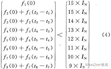

双电源双风机保护控制系统启动控制策略的目标是调整各风机的启动时间t1~t8,使其在任何时刻满足条件:
Isum<15IN (3)
因风机的启动过程一般比较短暂,而上述目标函数涉及到8个可变量,求解比较困难,故可将条件简化,即假设在第i(i>2)台风机接收到启动命令时,第i-1台风机还处于启动过程中,风机电流f t-1(t)>IN,而第i-2台以及更早启动的风机则可以默认已处于启动完成状态,风机电流可以直接用IN代替。因此,可以将系统启动控制策略的条件改变为
因为fi(0)等于风机的堵转电流,所以式(4)还可进一步简化为
由于每个条件只与其中的2个时间参数有关,这样就使得系统的控制策略大大地得到了简化。
