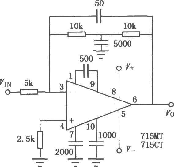

μA715使用正负双电源,其转换速率比通用型运放快10倍以上。μA715的特点是带宽可达6.5MHz,主要用于视频放大、
射频
放大、信号产生、脉冲放大及数据探测系统。同类或直接代换的型号有CF715MT、CF715CT、CF715MD、CF715CD、CF715MJ.CF715CJ,CF715CP,F715,SG715,F053、F054、F055等。 其典型应用
如图所示。
