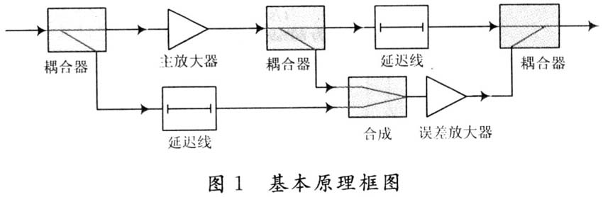

前馈技术由贝尔试验室的H.s.Black提出,早期因其本身的特点,如:开环电路导致器件特性随时间变换不能被补偿;在整个频带内电路的转移特性要求严格;前馈的实现需要辅助放大器,提高了成本和设计复杂度等问题而没有被重视。随着对线性化技术研究的深入,其固有的诸多潜在优点也逐渐被大家所认可。前馈技术的基本原理框图如图1所示,由于在前馈放大器的设计中,合适的耦合因子的选择以及辅助放大器本身的特性漂移等对误差信号的抵消有着极大的影响,因此,在实际设计前,应对电路进行仿真设计,并根据仿真结果确定是否需要增加自适应调整电路。

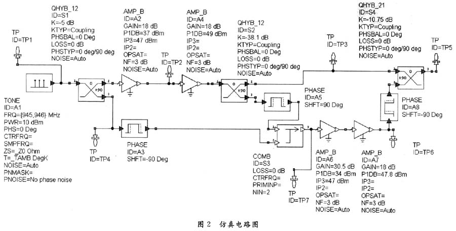

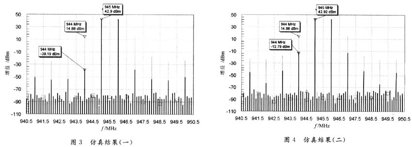

仿真设计中采用一个输出功率约80 W的LDMOS功率管作为仿真的基础器件,着重仿真在一定的功率回退基础上,误差放大器的增益漂移对整个前馈电路的影响。并根据仿真结果得出在预期的交调失真抑制目标下,该误差放大器可以承受的增益改变。为了简化仿真过程,在仿真中忽略了功率管等器件的插入相位问题。图2,图3为基本的仿真电路图及仿真结果,从结果中可以看出,在合适的耦合因子和增益下,前馈可以较好地改善交调抑制结果。

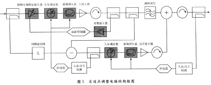

图4 中兰色粗实线部分为增加辅助放大器后的频谱,红色细线部分为未加辅助放大器的输出频谱。从仿真结果可以看出,前馈改善了约50 dB的交调,但在实际使用中,如此巨大的交调抑制改善基本不可实现,其主要原因在于误差放大器本身的增益波动,和实际设计中使用延迟线不能完全等效放大器的插入相位。
在误差放大器回路中增加可调衰减器,以仿真误差放大器的增益波动,从图4的仿真结果可以得知,在误差放大器的增益波动±0.2 dB的情况下,交调抑制结果变差了将近26 dB。同样地,主放大器的增益波动,也会导致输入误差放大器的信号对消不理想,甚至失效,从而影响到交调抑制的改善结果。因此,为降低对主放大器和误差放大器的设计要求,并在一定程度上满足目前对多载波系统的设计要求,可在电路中增加自适应调整电路,其框图可构建成如图5所示的电路。
