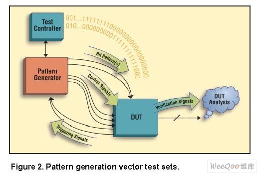

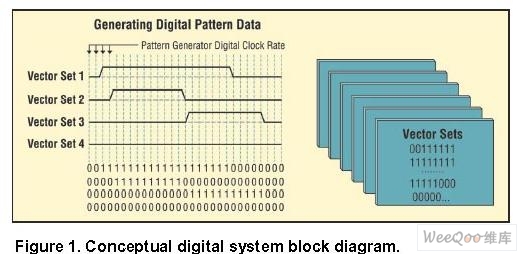

数字激励信号可能在数字控制系统等其它应用中丢失。对于这种应用,可能需要多个变宽的数字激励信号,并要求具有足够内存以产生必要位的流模式。在这种情况下适合采用模式发生器,这是因为它可以被配置为一个字节、字和长字的宽度,从而实现长达32位或6?位的通道,具体位数取决于仪器。另外,如果需要更多通道或扇出,可以使系统连接更多的发生器。相比之下,具有一位或双位输出通道的函数任意波发生器无法提供所需的扇出功能(除非以测试系统成本为代价)。图1显示了由模式发生器激励的待测设备的概念框图。
除了为送到待测设备的丢失数字信号提供激励信号之外,另一个测试难题在于开发将下载到模式发生器中的算法位模式或矢量组。工程师需要*估的一个关键考虑因素是转换成内存深度的最小测试矢量或位流长度,这种转换可以为待测设备找出合适的测试模型和测试装置。这一过程通常需要一些时间来确定按所要求的响应测试和仿真DUT所需的最小测试矢量。在半导体电子测试中,这些测试矢量可以来自使用可用于待测设备的算法方法或伪任意发生器的软件程序,而其它方法则更倾向于确定正确矢量测试装置的手工任务。
在任一情况(自动或手动)下,优化都是一个因素,这是因为这个因素可以转换成生成模式所需的模式内存量。这可能是确定某一具体的模式发生器对DUT需要支持的测试矢量装置是否有效的关键因素。有时由于测试矢量大小和模式深度要求,测试可能必须被扩大并分成几个部分来完成任务。图2是模式发生器矢量测试装置的概念表示图。

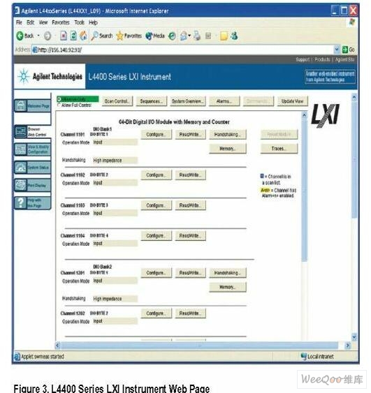

此外,出现了许多软件使能工具,这些工具有助于在测试开发阶段快速实现硬件配置的启动和运行,其范围涉及定制专有软件、标准驱动器、面板显示控制,甚至仪器网页,比如Agilent Technologies(安捷伦)推出的34950A和LXI L4450A数字I/O产品附带的软件使能工具。这些工具使用户能够通过web浏览器进行快速配置并对模式发生器进行控制,从而节省了宝贵的时间。图3显示了Agilent网页接口工具。
