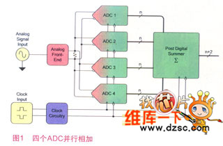

那些需要较高SNR的系统通常使用数字后处理器将多个ADC通道的输出加和。信号直接相加,而来自单独ADC(假设不相关)的噪声采用RSS加和,因此输出加和提高了总体SNR。四个ADC输出的加和会提高6 dB SNR,即1 LSB。AD6645 14 bit 80 MSPS ADC规定有效位数(ENOB)为12。图1示出四个AD6645的输出加和增加了2 bit分辨率和1 bit性能。
每个ADC的输入包含一个信号项(VS)和一个噪声项(VN)。对四个噪声电压求和得到的总电压VT等于四个信号电压的线性和加上四个噪声电压的RSS值,即:
由于VS1=VS2=VS3=VS4,等效于信号被放大了四倍,而ADC的噪声(RMS值)只放大了两倍,从而使信噪比增大两倍,即增加6.02 dB。因此,四路信号求和所获得的6.02 dB增量(?SNR)使有效分辨率提升了1bit。因为SNR(dB)=6.02N+1.76,N为位数,所以,

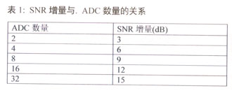

表1 中示出了多个ADC输出加和所获得的SNR增量。从简单性考虑,四个ADC加和是显然的选择。某些重要应用也会考虑更多的ADC加和,但应取决于其它系统指标要求(包括成本)和可提供的印制电路板(PCB)尺寸。

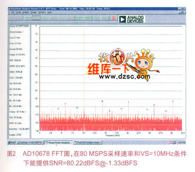

当然,这样的系统需要付出一些设计努力,以及一些系统原型设计、鉴定和测试开发的代价。但是,AD10678集成了4个AD6645,一个时钟分配系统,以及一个已配置好的复杂可编程逻辑器件(CPLD)以提供高速加法运算。现在可提供的AD10678以低成本和占用2.2 × 2.8英寸PCB面积的封装,通过测试完全达到规定技术指标。图2所示的快速傅立叶变换(FFT)结果证明了ADC的优良性能,在80 MSPS时钟和10 MHz模拟输入条件下能够提供80.22 dB SNR。
