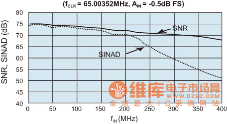

MAX12599是一款Maxim推出的新型ADC,它在单一芯片上集成了2路14位ADC,每路ADC的采样速率可以达到96Msps,可以采集中频和基带信号。这款双通道ADC具有内部采样/保持放大器和差分输入,对于175MHz的输入,它可以获得79.8dBc的SFDR、71.9dB的典型信噪比和70.9dB的信噪失真比(SINAD)(图1),总谐波失真为-77.9dBc。这款ADC工作在3.3V,仅消耗980mW的模拟电源功耗。
图1:MAX12559在96MHz时钟频率、-1dBFS输入时,SNR和SINAD与输入频率的对应关系曲线。

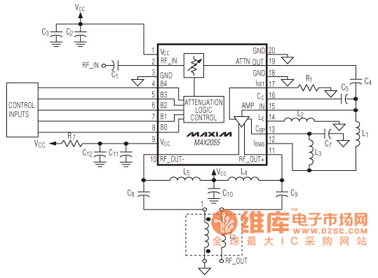

Maxim的MAX2055、MAX2027可用作MAX12559的缓冲放大器,MAX2055是一个带宽在30"300MHz的数控可变增益放大器(图2)。
图2:MAX2055典型应用电路。
它具有单端输入和差分输出,便于配合差分输入ADC使用,缓冲放大器内部集成了数控衰减器和高线性度放大器以及单端至差分转换器,不需要外部转换或额外的放大电路。MAX2055的内置衰减器提供23dB的衰减范围,精度为±0.2dB,可以实现动态增益调节或通道增益设定。设置在最大增益时,具有6dB的噪声系数,并且在所有增益设置下都具有+40dBm的输出三阶截点(OIP3)。1dB压缩点的最大输出功率是+24dBm,具有-76dBc的二次谐波(HD2)和-69dBc的三次谐波(HD3)。
