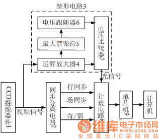

1.系统总体设计方案
系统总体设计如图1所示,激光笔发射到被测画面的光点被CCD摄像器件接收,CCD摄像器件输出视频信号给同步分离电路和整形电路。利用同步分离电路后,可从视频信号中得到行同步信号和场同步信号和奇偶信号,行同步和场同步信号被送到计数电路。视频信号经过整形电路后得到光信号,光信号也被送往计数电路,计数电路处理后输出光点的二维位置信息,此信息经单片机处理后由串口传输到计算机,计算机通过软件编程实现光标的定位并模拟鼠标的单双击功能。
图1 电路总体结构图

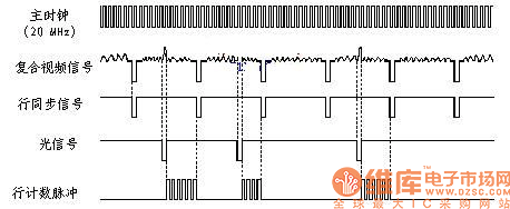

2.3.1 光信号行计数
选择20MHz的晶振作为行计数器的计数时钟脉冲输入,计数器的时钟频率实际上决定了视频信号每一行的采样点的数量,即每行水平的数字分辨率。行周期64μs,频率15625Hz,每行的采样点为20M/15625=1280,除去行消隐和行同步的时间,每行的有效采样点可达1000点以上。为了保证计数器不会溢出,需用二进制地址10位,因此我们选择采用12位计数器。由光信号和场同步脉冲通过与非门接到计数器的清零引脚,由20MHz时钟信号和行同步脉冲通过与非门接到计数器时钟脉冲输入引脚。当光信号到来时计数器开始计数,下一行同步脉冲到来时,会停止计数,同时触发锁存器,存储计数器中的数值,至此就获得了光点的行坐标。下一场同步脉冲到来时,会将计数器清零,开始新一行的点坐标测量。
图3 行计数的波形示意图
