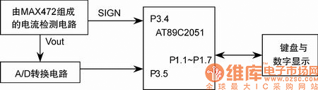

图2 硬件组成框图
系统构成
系统硬件构成框图如图2所示。本检测器主要由电流检测电路、A/D转换电路、AT89C2051和键盘显示部分组成。MAX472的SIGN端口与AT89C2051的P3.4相连,SIGN反映被测电流的方向。SIGN为低电平时,传感器两端的电压为负。

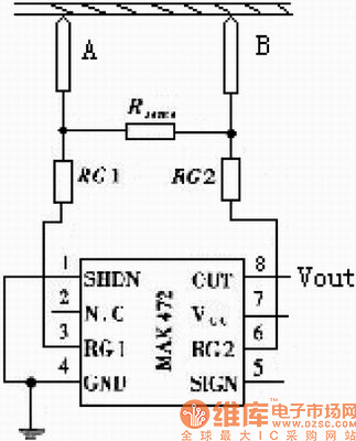

如需测量流经印刷底板某铜箔线中的电流,可将探针A和探针B并联在铜箔线上,而毋须切断铜箔或断开器件间的焊点串入电流表,并利用图3中Rsence与数厘米长的铜箔线并联,这样由于铜箔线AB段电阻RAB远远大于探头的输入电阻,从而强制将流经铜箔的电流分流至探头。经计算,Rsence =0.1 mΩ。设以1mm宽的印刷电路铜箔为例,测得其电阻率为2mΩ/cm,这样在AB探头并联在1cm铜箔线上时,流过铜箔线上的电流与探头电流之比为:
Iload / I铜箔=R铜箔/Rsence=20
因此,流过探头电流为铜箔线电流的20倍,检测误差为5%,若AB间距扩大到5cm,则检测误差为1%。
电流采样电阻Rsence的选择很重要,它决定了电压/电流的转换比例P。对于较小的电流,Rsence的选择须使得P较大,才能使得转换得到的输出电压不至于太小而影响测量的准确度。而图2所示的MAX472的应用电路,正是可以通过调整其中的RG1、RG2和Rout来调整P,从而获得较理想的P。理想P的获得是一个试凑计算的过程。 为获得较宽的测量范围,在实际电路中,通过量程切换,改变输入电阻。
