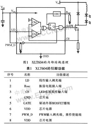

1 XLT604芯片的结构功能
XLT604是采用BICMOS工艺设计的PWM高效LED驱动控制芯片。它在输入电压从8V(DC)到450V(DC)范围内均能有效驱动高亮度LED。该芯片能以高达300kHz的固定频率驱动外部MOS-FET。且其频率可由外部电阻编程决定。外部高亮LED串可采用恒流方式控制,以保持恒定亮度并增强LED的可靠性,其恒流值可由外部取样电阻值决定,其变化范围从几毫安到1安培。

XLT604的内部结构如图1所示。各引脚的主要功能如表1所列。

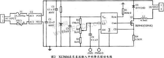

XLT604是可降压、升压、升降压驱动大功率LED串的控制芯片。该芯片既适用于AC输入,也适用于8~450V的直流输入。交流输入时,为提高功率因素,可在线路中加入无源功率因素校正电路。XLT604可驱动上百个LED的串联或数串并联,并可通过调节恒流值来确保LED的亮度并延长寿命。PWM_D端可采用低频脉宽调制的方法调节LED亮度,同时兼作使能端,该端悬空时,芯片无输出控制。实际上,该芯片也可以通过LD端的线性调压方式调节LED的亮度。图2所示是XLT604在交直流输入中的典型应用电路。

3.1电路开关频率的计算
开关频率决定了电路中电感的大小,大的频率可以使用较小的电感,但这会增加电路的损耗。典型的频率应在20~150kHz左右,欧洲的电压是230V,可以用较小的频率;北美的电压是120V,因此选择100kHz是一种好的折中方案。电路中的振荡电阻可以通过下式计算:
fosc=22000/(Rosc+22)
式中,Rosc的单位为kΩ
3.2交流输入电感的设计
设输入有效值为120V,Iled为350mA,fosc为50kHz,10个LED的正向压降Vleds为30V;则:
Vin=120×1.41=169V
那么,开关占空比:
D=Vleds/Vin=30/169=0.177
Ton=D/fosc=3.5ms
L=(Vin-Vleds)Ton/(0.3Iled)=4.6mH
3.3输入滤波大电容的设计
输入滤波电容应确保整流电压值始终大于两倍的LED串电压,假设电容两端有15%的纹波电压,那么,其电容的简单计算方法如下:
Cmin=0.06IledVleds/Vin2=22μF
因此,选择值为22μF/250V的电容作为输入滤波电容。
