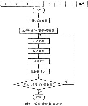

首先来分析对DS1302的写程序。本设计设置计时的初始时间是2005年1月1日星期六1时0分0秒,即时钟芯片上电后即从这个时间开始走时。那么,要完成初始化时钟,就应当把初始时间写入DS1302芯片中去。图2所示是其写时钟数据流程图。
从图2所示的流程图可以看出,要想把时钟数据写入时钟芯片,首先要写入相应数据的地址,在写入一字节地址后,即可写入一字节相应的数据,依此类推。其具体步骤是首先写入时钟多字节控制寄存器,它的命令字格式如下:
当写入时钟芯片08EH时,同样还要写入允许写操作的命令字00H。写完这两个命令字后,就可以开始写入每个字节时钟数据的地址和相应的时钟数据了。这里需要注意的是:写秒数据地址为80H,分地址为82H,小时地址为84H,依次类推。也就是说,每写完一个字节数据的地址后,其地址应相应加2,以准备下一个字节地址的写入。整个程序可实现七个字节数据的写入,即写一次地址,写一次数据,直到循环计数值为0,便完成了时钟数据的写入。
写入一字节数据时,首先要置循环计数值(这里设为8),一共要串行输入8位数据,每次移入数据前,应先使数据再移一位到C,然后执行以下几条指令:
这几条指令的目的是为了给串行时钟端口输入一个时钟下降沿。只有在下降沿后,一位数据才能写人时钟芯片。这样,循环8次后,一字节的数据就写入到了时钟芯片。整个初始时钟数据写入后,就可以让DS1302自动运行并走时了。

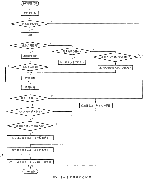

本系统的主程序用于完成数据的初始化以及T0定时器的设置等,其它任务均放到定时中断程序中来执行。图3所示为其中断服务程序流程图。中断服务程序首先要判断是否有按键按下,即是否进人数据设置状态?如果不是在设置状态,就要从时钟芯片读取要显示的数据,以及把每一项显示缓冲区的数据送数码管显示。如果是在设置状态下,则设置每0.25 s刷新显示一次数据。
若在设置状态下,则意味着有按键按下,那么就要读取相应的按键。本设计中如果按键在设置状态下,不进行相应的数据调整操作,则保存设置的数据,并退出设置状态。读键时,首先读出其键码并保存。然后判断键码稳定否,如果不稳定,说明按键已经响应,则不进行数据调整。如果键码稳定,则再判断是否是调整键,如果是调整键,则调整修改指针,即每按一次调整键,修改指针加一,并进行下一项数据的修改。修改指针一般从安全天数的千、百、十、个到年、月、日、星期再到小时、分。如果一开始按下的按键不是调整键,则不会进入设置状态。在调整键已经响应的情况下,如果再读到有键按下的信号,那么,当其不是调整键时,进入数据修改状态,以进行相应数据的调整。注意:在设置状态下,每次操作均清除时钟,以便计时退出。调整好相应数据后,即可保存数据并进行数据的显示。
