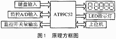

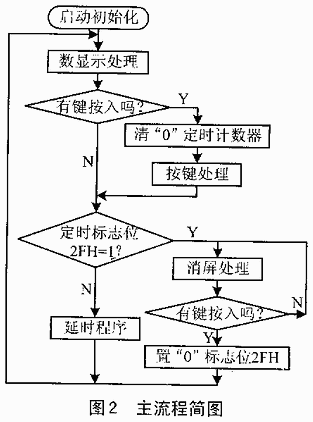

实现“消屏”运行要牵涉的程序主要有:用以正常显示的主循环程序、用以“消屏”的辅助循环程序和用以定时设置的时钟程序。下面以干式变压器智能温控仪为例,给出如图1所示的电原理方框图以及实现“消屏”功能的三个主要部分的程序,其主流程如图2所示。该温控仪是一个以MCS-51系列的单片机AT89C52为核心,具有温度监察、控制、故障报警、有5位数码显示及与PC机通信等功能的智能化仪器。

主循环显示程序是一个扫描式显示的主循环。假若程序运行到倒数第十四条“JB SIGN,LOOP20”指令、且标志位“SIGN”(即“2FH”)已被置为逻辑“1”时,程序将跳出扫描显示主循环,而进入“消屏”循环运行。其中,内存寄存器2AH、2BH是可位寻址操作的——分别对应于端口P1、P2的内存字节单元,它们的数据由具体运算监控程序赋予。另外,扫描显示主循环程序中所牵涉到的诸如“跳至键解释子程序”中的“键解释子程序”、“调用循环显示延时子程序”中的“循环显示延时子程序”,以及下文中的温度信息采访监控程序等,由于篇幅的关系都没有具体阐述,因为,它们不影响关于“消屏”的讨论。

在“消屏”循环程序运行中,当其倒数第6、第7、第8条指令中任一条指令的条件转换成立,即有任一按键按下时,程序便退出“消屏”循环,回到主循环运行,进而由键解释子程序对该按键作出解释响应。“消屏”辅助循环程序中包含子延时程序。其实,整个“消屏”循环便是以延时程序做主体来运行“等待”的——等待时机(如有键按入或某种因素引起复位)跳出“消屏”运行程序,并“清零”标示位“SIGN”,回到扫描显示主循环中去。“消屏”辅助循环程序只是为了“消屏” ——数码管及LED指示灯中的几个或全部不亮,而不影响系统的其它功能。

时钟程序其实是片内定时/计数器0的中断服务程序。这段程序给出的是开机或最后一次按键后2个小时“消屏”标志位“SIGN”置“1”,即系统将进入“消屏”运行状态,直到有键按下或某种因素引起复位时才“唤醒”回到扫描显示主循环。当然,可根据具体的需要将时间设置成几秒钟、几分钟、几十小时甚至几天后才把“消屏”标志位“SIGN”置为逻辑“1”,使系统进入“消屏”运行状态。中断服务程序的另一个重要功能就是定期汲取并处理信息。以上中断服务程序是每间隔2s采访一次温度信息和端口监控状况用以运算分析,以便及时对系统作出相应的控制。
