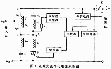

传统的正弦波交流净化电源原理如图1所示。
图1中T是带气隙的自耦变压器,输入交流电接T的B点,由C点输出稳定的交流电压。L、L1和L2是线性电感器,L和双向晶闸管V组成调感支路。L1和C1组成3次谐波滤波器,L2和C2组成5次谐波器波器,减小输出电压的失真度。采用脉冲相位控制技术改变双向晶闸管V和导通角,从而调整L的等效电感值,从T的N2绕组取得补偿电压,达到稳压目的。

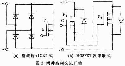

用高频斩波技术改造传统的正弦波交流净化电源的关键是用高频交流开关取代双向晶闸管。高频交流开关有两种形式:整流桥+IGBT式和MOSFET反串联式,如图2所示。

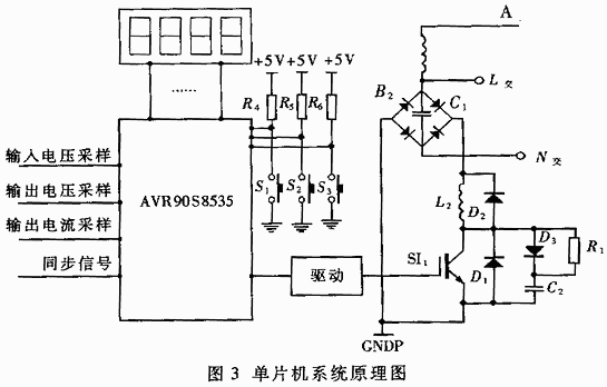

整流桥+IGBT式适合于大功率电源,MOSFET反串联式适合中小功率电源。下面具体介绍以整流桥+IGBT为交流功率开关、AVR系列单片机90S8535为控制核心的单片机控制高频斩波调感式交流稳压电源。其原理框图如图3所示。
由于是感性负载,又不能像直流斩波那样加续流回路,所以要给IGBT加开通和关断缓冲电路。高频交流开关控制采用了EPWM直流等电位调制技术。为使波形半波奇对称和四分之一偶对称,以消除傅里叶级数中的余弦项和偶次谐波,使载波比N=fc/fs=4k,K=1,2,3…,fc为三角波频率,fs为市电工频;调制M=Δt/TΔ=ΔU/ΔUc,Δt为脉冲宽度,TA=1/fc为三角波周期、Uc为三角波幅值、ΔU为输出电压的偏差,三角波电压的文程式为:

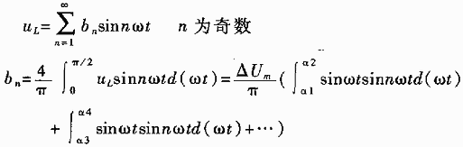

由于PWM斩波波形是镜对称和原点对称,因此它的傅里叶级数中将只包含正弦项中的奇次谐波,即:
学计算,当n=KN±1时(K=1,2,3,4…)
当n≠KN±1时,bn≠KN±1=0
对于基波,n=1
由上比可知,N越大谐波频率越高。采用很小的LC滤波器就可以滤掉uLe中的所有高次谐波。

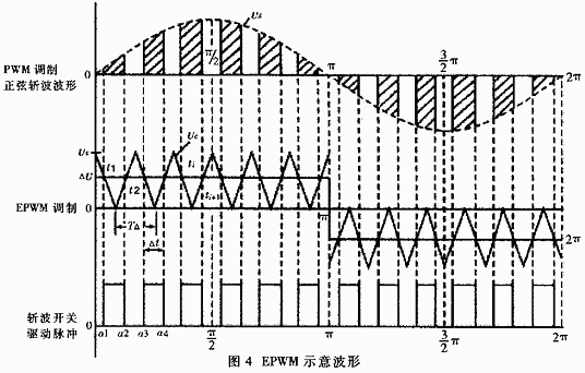

EPWM示意波形如图4所示。

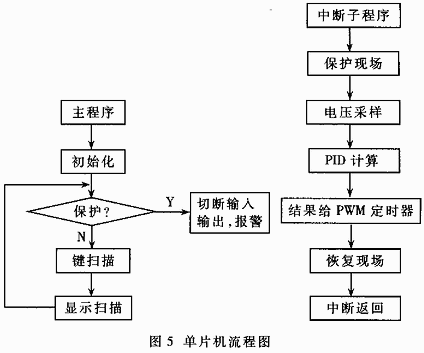

AVR90S8535是8位RISC结构单片机,在8MHz晶振5V工作电压时,单指令周期为125ns。内含8MHz晶振5V工作电压时,单指令周期为125ns。内含8路10位ADC,最快转换时间为65μs,带有模拟比较器和两个8/9/10位PWM功能的16位定时器/计数器,以及可编程的看门狗定时器,非常适合做高速PWM控制器。由图3可以看到,AVR90S8535完成交流输入、输出电压和输出电流的采样。同时由调感支路产生的过零同步信号也一起输入单片机,过零同步信号的频率为100Hz,每当过零同步信号输入单片机时就触发一次中断。在中断子程序中,单片机根据输出采样电压计算EPWM占空比,该占空比赋予单片机的PWM定时器。AVR90S8535的PWM定时器设定为16kHz的PWM输出。PWM斩波频率太低太高都不好。斩波频率太低时,交流开关关断时被控电感续流电流对交流开关并联电容充电,使得交流开关耐压提高;斩波频率太高时,交流开关开通损耗又会过大。单片机同时还完成故障保护、输入输出的数字化设定和显示等功能。程序流程如图5所示。
