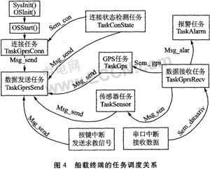

初始化完成后进行任务创建,并启动任务调度。整个终端的各个任务之间的调度关系如图4所示。
系统监视任务优先权最高,最先进入运行态,其他任务处于就绪态。系统监视任务分别查询每一个被监视的任务是否向其发送消息。如果没有,则其进入挂起态。按优先权级别顺序,按键响应任务将由就绪态转为运行状态。在该任务将要执行完毕时,向系统监视中心发送消息,然后执行延肘函数将自身转为挂起状态,交出CPU使用权让其他任务得以执行。此时系统监视任务得到消息转为运行状态,继续查询其他被监视任务的运行消息。GPS数据接收任务和GPRS数据传输任务可以在按键任务延时时间间隔内执行。由于S3C44B0X处理器速度足够快,所有任务得以在满足时序的前提下顺利执行。为了提高船载的安全保障系数,能及时向监控中心报警,设计了一个中断服务子程序,专门用来分析和判断船载的运行状态是否正常。
