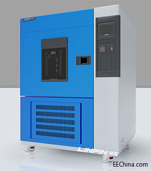

  氙灯耐气候试验箱主要分为主体部分、加温、加湿、制冷除湿部分、样品架转动部分、供水系统部分、显示控制部分、空气调节部分、安全保护措施部分和其它附件部分。那么水位和光源该如何调节呢?
  氙灯耐气候试验箱积水筒位不可过高,使水溢出,积水筒或过低使湿球测试布吸水不正常,影响湿球的准确性,水位大约保持六分满即可。积水筒水位之调整,可调整积水盒的高低。
       当设备的测试布表面不干净或变硬,则须更换测试布。测试布约三个月更换一次,更换时应用清洁布擦洗测温体,更换新的测试布时手应先清洗干净。
  氙灯耐气候试验箱的旋转架与电机之间采用离合器传动,旋转架转动灵活,无须点动功能即可轻松装夹试样;设备内置储水罐与水龙头连接自动控制进水量并配过滤装置,无因缺水烧坏水泵或堵塞雾化器等现象。具备样品架独立计时功能,可在不同时间放入样品,大大节省测试成本.在弧光放电中,电子与气体发生弹性碰撞损失的能量同气体的原子量成反比,所以与其他惰性气体相比氙气弧光放电时损失较小,发光效率高。同时,氙气的电离电势较低,放电时电极四周的电压降小,这样可以延长电极的寿命。又由于氙原子结构的特点,长弧氙灯发出的光谱和日光非常接近,这是氙灯的最大特点。试验箱的功率是受限制的,一般都做成5~100瓦。而氙灯功率可以从1万瓦到几十万瓦。
