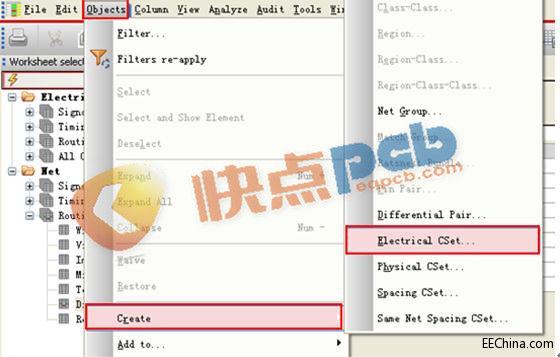

首先,点击左边的工作选择区中的ELECTRICALR 工作表下的 ELECTRICALR constrain set=>Routing=>differential pair,然后选择菜单命令 objects=>create=>ELECTRICALR set,如图下图所示
图1-1电气规则下创建差分规则

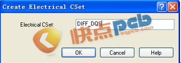

在弹出 Create Electrical set 对话框。
图1-2电气规则命名
在 Electrical CSet 编辑框输入差分信号规则名称,这时在右边的工作表中可以看到多了一个DIFF_DQS 的约束规则,如下图1-3所示

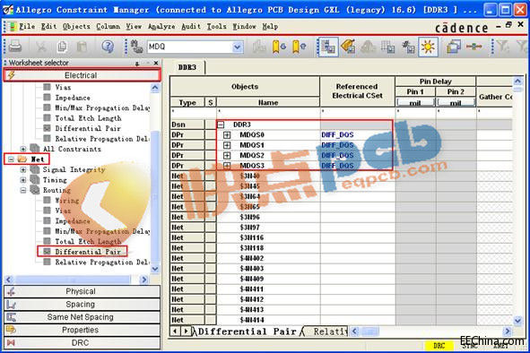

设置好差分信号约束规则后,将该约束规则应用于差分信号上,点击左边的工作表选择区中的Electrical 工作表下的 net 下routing,在右边的工作表找到所建的差分信号,在 referenced Electrical  CSet 选择刚才设置好的差分信号约束规则 DIFF_DQS,如下图1-5所示。
图1-5给差分信号赋予差分规则
这样就把设置好的差分规则分配到对应的差分网络了。
