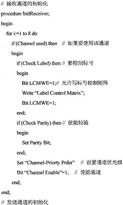

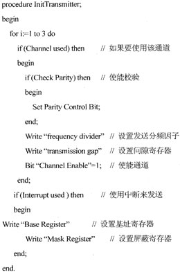

4.2 复位初始化
上电复位之后,所有寄存器清"0",各通道处于禁止状态,需要软件显式初始化。下面给出接收通道和发送通道的初始化流程。

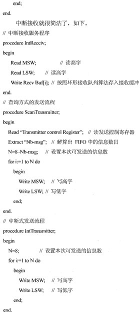

4.3 ARINC429数据的接收与发送
系统工作后,初始化的通道就可以接收发送了。一般的,因为不可预测接收数据何时到达,正式工作后接收采用中断驱动,发送采用查询,这样既可以不丢失数据,又可以掌控发送节奏。查询接收的办法,一股使崩在系统初期硬件调试阶段。在上篇文章中,介绍了中断采用环形接收队列,这个方法非常有效。在此不再赘述环形队列访问算法。下而给出查询/中断收发流程。
TS68C429集成度高,是改装原来分散的ARINC429设备的一种合理有效的选择。我们已将上述设计应用在多个不同种类的航空电子系统中,证明是十分有效的。随着航空电子系统的更新换代,TS68C429的应用将更加广泛。
