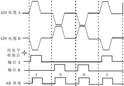

ARINC429(以下简称429)总线采用双绞屏蔽线传输信息,通过一对双绞线反相传输,具有很强的抗干扰能力。而调制方式则采用双极归零制的三态码方式,即信息由“高”、“零”和“低”状态组成的三电平状态调制。429电缆上的信号及经电平转换后的信号如图1所示。429总线每一个字为32位,它的字同步是以传输周期至少4位的时间间隔也就是4位码字为基准的。
图1 429信号及电平转换后的波形

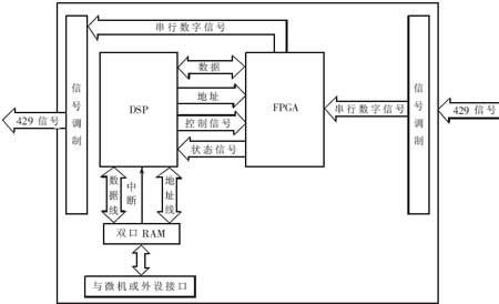

整个接口板由调制电路、解调电路、FPGA、DSP和双口RAM组成,如图2所示。
图2 接口板硬件结构图

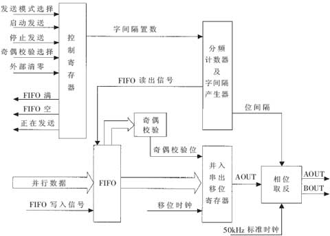

发送部分的主要功能是将DSP送入的数据暂存在FPGA内部的FIFO中,等待发送命令。一旦接到发送控制指令,FIFO输出数据并通过并/串转换将并行数据转换为串行数据,同时加入预先设定的间隔。用户可通过写控制寄存器选择发送模式(即单帧发送或自动重复发送)、发送通道延迟设定、发送通道字间隔设定,还可通过读取状态位检查它的工作状态(发送缓冲器空、发送缓冲器满和是否正在发送)。发送模块结构框图如图4所示。
图4 发送模块结构框图

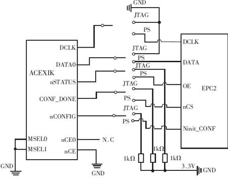

FPGA内部结构是基于SRAM的,因此需要一片配置芯片固化内部逻辑。为了便于调试,采用JTAG模式和被动串行模式(PS)两种配置模式,调试时使用JTAG模式直接将逻辑写入FPGA内部,调试好后再用PS模式将程序写入配置芯片。通过对FPGA和配置芯片上的引脚进行跳线,可选择不同的配置方式。跳线电路如图5所示。
图5 FPGA配置跳线设置

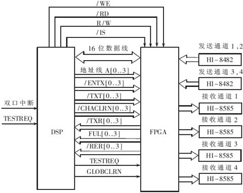

在整个系统的设计中,DSP主要用于控制FPGA工作、数据中转、与外设主机通信。DSP是整个系统的中枢,控制各个部分协调工作。利用DSP向FPGA写控制字,其中包含帧间隔长度大小等信息,可对FPGA进行控制;另外,根据FPGA的反馈状态,可做出相应的控制调整。考虑到用于控制FPGA的I/O口比较多,选用的DSP是TI公司的TMSLF2407A。TMSLF2407A的复用外围I/O口多达39个,图6是DSP与FPGA之间的具体连接。
图6 DSP与FPGA的连接示意图
DSP提供I/O操作信号/IS、读写选定信号R/W、读使能信号/RD、写使能信号/WE以及地址线低四位A0、A1、A2、A3。通过这些控制逻辑信号可区分四路通道及每路通道的高低字。
DSP和FPGA提供的其它辅助的控制和状态信号还包括:四路发送使能信号/ENTX[0..3],低电平有效;四路发送停止信号/TXT[0..3],低电平有效;四路接收通道清零信号/CHACLRN[0..3],低电平有效;接收数据到达信号/RER[0..3],用于告知DSP准备接收某一路通道已经到达的数据;发送数据准备好信号/TXR[0..3]信号,用于告知各个发送通道中是否还有未发出的数据暂存在FIFO里,低电平表示没有数据;发送通道FIFO满信号FUL[0..3],高电平有效;GLOBCLRN信号,用于FPGA初始化时对其内部进行全局清零;TESTREQ信号,用于对整个系统的自检。
