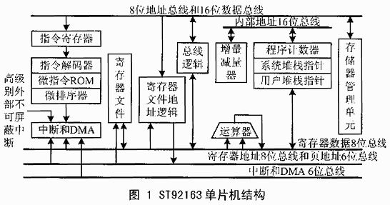

ST92163单片机是ST9+系列单片机中的典型产品,
如图1所示。本文以该款单片机为例介绍ST9+系列产品。该产品为8位/16位兼容单片机,片内含20KB的ROM和2 KB的RAM,主频24 MHz,拥有256个寄存器,最大内存寻址4MB,支持I2C、SPI以及USB在内的多种串行通信协议,在视频、音频等方面具有广泛的应用。其256个寄存器分为224个通用寄存器、16个系统寄存器和16个页寄存器。其中16个页寄存器对应64页,可通过改变当前页来切换不同功能的16个页寄存器。

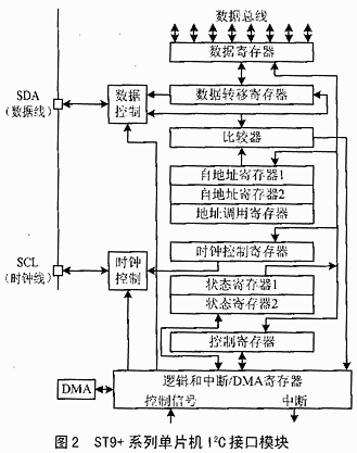

ST9+系列单片机中实现I2C总线协议的寄存器共有16个,如图2所示。其中初始化寄存器6个,包括I2C自地址寄存器I2COAR1和I2COAR2、地址调用寄存器I2CADR、时钟控制寄存器I2CCCR和I2CECCR以及控制寄存器I2CCR;数据发送和接收寄存器4个,包括数据寄存器I2CDR、控制寄存器I2CCR、状态寄存器I2CSR1和I2CSR2;I2C相关中断和DMA寄存器7个,包括中断状态寄存器I2CISR、中断掩码寄存器I2CIMR、中断向量寄存器I2CIVR、接收DMA地址指针寄存器I2CRDAP、接收DMA事务计数寄存器I2CRDC、发送DMA地址指针寄存器I2CTDAP以及发送DMA事务计数寄存器I2CTDA。这16个寄存器均为页寄存器,并放在同一页中。

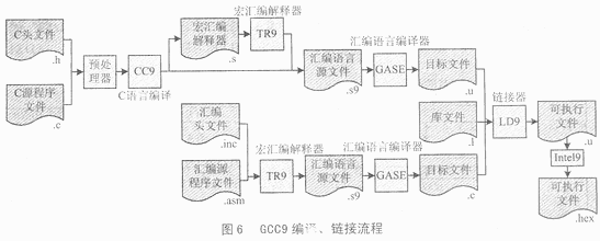

ST9+系列单片机I2C总线协议驱动程序采用ANSI C语言编写,使用GNU组织的GCC编译器编译、链接生成所需要的十六进制文件。
GCC编译器是自由软件组织发布的多平台支持的C语言编译器,ST9+系列单片机编程使用的GCC9版本,包括了用于C语言编译的CC9、用于汇编语言编译的GAS9、用于链接的LD9和宏汇编解释器TR9等模块。图6 为GCC9编译、链接流程图。

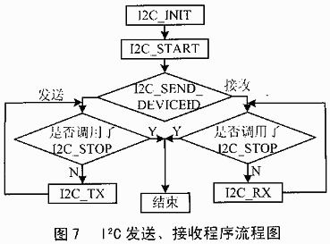

为了实现简单的数据发送和接收功能,定义以下几个函数:对I2C主要寄存器初始化的I2C_INIT函数、发送数据的I2C_TX函数、接收数据的I2C_RX函数、发送从设备地址的I2C_SEND_DEVICEID函数以及开始标志I2C_START函数和结束标志I2C_STOP函数。
I2C_INIT函数中主要完成I2C控制寄存器I2CCR的设置。I2C数据寄存器I2CDR的清空以及I2C时钟寄存器I2CCCR的I2C工作频率设置等工作,以选择所需要的I2C工作模式。I2C_START函数中主要完成对I2C控制寄存器I2CCR的START位的置位,并等待I2C状态寄存器I2CSR1的START标志位被系统置位。I2C_STOP函数中主要完成对I2C控制寄存器I2CCR的STOP位的置位,以允许当数据发送完毕后系统对I2C状态寄存器I2CSR1的STOP标志位置位。
I2C_TX函数则是把需要发送的数据放入I2C数据寄存器I2CDR中发送,并在系统对I2C状态寄存器I2CSR1的BTF标志位置位后退出此函数。同理,I2C_RX函数则从I2C数据寄存器I2CDR中取出通过I2C总线接收到的数据,在系统对I2C状态寄存器I2CSR1的BTF标志位置位后退出此函数。I2C_SEND_DEVICEID函数目的在于发送从设备地址,并决定是接收数据还是发送数据。
图7为I2C发送、接收程序流程图。
