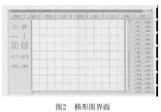

(3) 人机界面模块(HMI),用户和软PLC 之间的互动模块。通过友好的人机界面,用户可以控制软PLC 的调用和开关,同时可以查看软PLC 各个状态点的状态。在Linux 下,可以使用GTK 或者TCL/TK 进行设计。本设计由于整个数控系统的需要,采用了TCL/TK 进行设计。因为软PLC 的其他部分是用c语言进行设计,因而在用tcl/tk设计的人机界面模块和软PLC 之间,需要设计一个TCL/TK 的扩展模块作为两种语言之间的接口,这样在界面上就可以用TCL 语言调用C 语言编写的软PLC 函数。现阶段本设计主要完成了常用的PLC 图形语言梯形图和两种文本语言IL 语言和ST 语言的设计,因而人机界面可以分为两种,梯形图的编辑运行界面和文本编程的监控界面。
① 梯形图界面(如图2)。在梯形图界面上,用户可自由拖动如开关、计时器等各种器件进行自主编程,从而实现在线编程。在界面上右侧是状态栏,可以对各种状态点的控制和状态显示,如将状态点B1 状态置1,则需单击B1 前的小方框。界面的上方是菜单栏。用户可通过菜单的选择进行编辑、保存、打开等功能,编辑完毕,按下Run 键,TCL/TK 的底层程序将会检测状态点状态,并根据元件种类进行逻辑运算,这些直接使用TCL/TK 编程就可以实现。而Exit 键则是退出软PLC,当按下该键时,将会设置全局变量Quit = 1 并传递给关闭模块Plcshutdown。关闭模块将关闭所有在运行的软PLC模块,并杀死共享内存上的信号量。

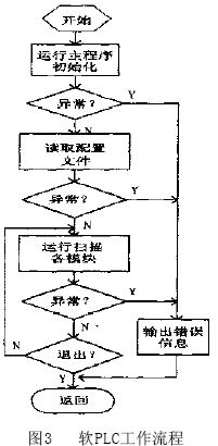

以上是根据需要设计的一些模块,根据用户需要还可以增加一些模块,如记录模块,数据库连接模块等,这些模块将会记录软PLC 的工作记录和保存软PLC 的数据记录。这些有待进一步的开发和设计。设计好各个模块,软PLC 的工作流程可如图3 所示。

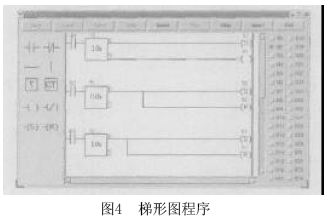

用户即可在梯形图界面进行编辑,编辑后的梯形图程序如图4所示。这是一个比较简单的程序,因而只需要使用3个计时器和几个复位、置位输出就可以实现功能。编辑好梯形图程序后,按下Run 键,程序即可运行,并实现对IO 板上对应端口的控制。
