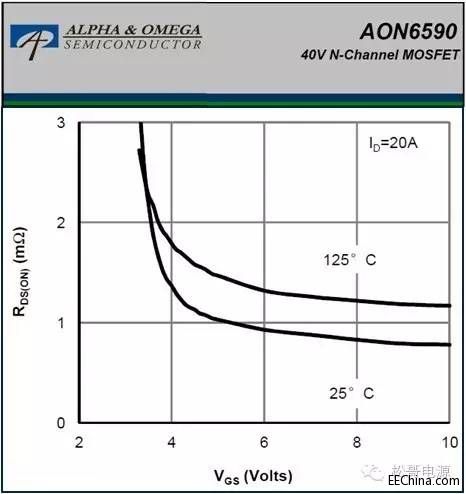

(1)可变电阻区表明MOSFET在一定的VGS电压下沟道已经完全导通,此时MOSFET的导通压降VDS由流过的电流ID与导通电阻的乘积来确定。为什么这个区被定义为可变电阻区呢?
功率MOSFET数据表中定义的导通电阻都有一定的条件,特别是VGS,当VGS不同时,沟道的饱和程度不同,因此不同的VGS对应的导通电阻并不相同。从漏极导通特性的曲线可以看到:在这个区域,不同的VGS的曲线密集地排在一起,当VGS变化的时候,电流保持不变,对应的VDS压降(电流和导通电阻的乘积)也跟随着变化,也就是导通电阻在变化,可变电阻区由此而得名。
在可变电阻区,不同的VGS的曲线密集地排在一起,VGS变化的时候,导通压降变化非常小,这也进一步表明:沟道的饱和程度变化非常小,即便如此,由于导通电阻本身非常小,因此沟道的饱和程度变化产生沟道电阻变化,对于整个导通电阻的占比的影响大,特别是VGS相差比较大的时候,对于导通电阻的影响非常明显,如下图所示。
