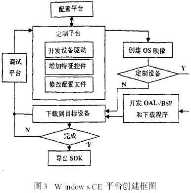

WindowsCE 平台定制
创建基于WindowsCE 的应用程序, 首先要搭建一个WindowsCE 平台, 即根据目前设备的硬件组成的WindowsCE 进行定制, 安装或创建设备驱动, 生成一个基于目标设备硬件配置的操作系统映像文件, 通过网卡、串口或并口将映像文件下载到目标设备的硬件平台中.WindowsCE 平台创建过程见图3。
