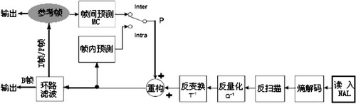

AVS的解码过程如图1所示。

AVS视频编解码标准中的核心技术包括:帧内预测、1/4精度像素插值、特殊的帧间预测运动补偿、8×8整数变换、量化、二维熵编码和去块效应环内滤波等。
AVS亮度和色度帧内预测都是以8×8块为单位的。亮度块采用5种预测模式,色度块采用4种预测模式。在编码效率基本相同的情况下,AVS采用了更少的预测模式,使算法的复杂度大大降低。
对于帧间的运动补偿,AVS采用了4种块:16×16,16×8,8×16及8×8,可以更好地刻画物体运动,提高运动搜索的准确性,同时降低了运动矢量和块模式传输的开销,从而提高压缩效率,降低了编解码实现的复杂度。AVS与H.264、MPEG-4一样,采用了1/4像素插值,但与H.264的6抽头1/2像素插值和双线性1/4像素插值不同,AVS采用了两种4抽头滤波器对1/2和1/4像素进行插值,在不降低性能的情况下减少了插值所需要的参考像素点,减小了数据存取带宽需求。
8×8的整数变换可以在16位处理器上无失真的实现,克服了早期的8×8变换不能无失真的缺点,同时又比H.264中4×4的整数变换有更好的去相关性。
在AVS熵编码过程中,所有的语法元素和残差数据都是以指数哥伦布码的形式映射成二进制比特流。采用指数哥伦布码的优势在于:一方面,它的硬件复杂度比较低,可以根据闭合公式解析码字;另一方面,它可以根据编码元素的概率分布,灵活地确定以k阶指数进行哥伦布码编码,如果k选得恰当,则编码效率可以逼近信息熵。利用解码后的数据,通过查表得到残差数据。
AVS采用了两个级别的环路滤波,只对边界的两个像素进行滤波。与H.264的4个级别和边界3个像素的环路滤波相比,复杂度大为降低。

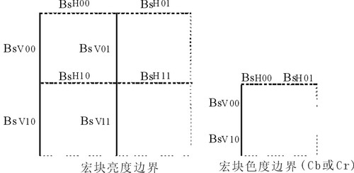

PC上的程序是在解码一帧后再进行环路滤波,需要两次把数据从片外搬移到片内。本文对此进行了修改,在每个宏块解码完成以后就对该宏块进行滤波。如图2所示。
图2 环路滤波示意图
在解码一个宏块完成以后,先对每个8×8亮度块的垂直边界BsV00、BsV01、BsV10、BsV11和色度块BsV00(U)、BsV01(V)进行滤波,滤波的结果作为输入,再对水平边界进行滤波。
