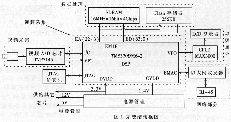

本系统的硬件平台由六部分组成,分别是视频采集、数据存储、视频处理、视频显示、网络和电源管理.其结构框图如图1所示.
视频采集部分采用模拟PAL制摄像头,配合高精度视频A/D转换器得到数字图像.A/D转换器采用TI公司的TVP5145芯片,其采样精度达到10bit,输出支持CCIR-656和BT656等格式.
数据存储部分的RAM采用三星公司的SDRAM.为配合DM642的64位EMIF(外部存储器接口),使用四片SDRAM,每片工作在16位模式,单片容量为32MB.数据存储部分的ROM采用ATMEL公司的NOR型的Flash芯片,总容量为256KB,数据总线为8位.本系统中的SDRAM用来存放系统运行时的代码以及临时图像数据,Flash用来保存系统自启动代码以及系统程序代码。
视频显示部分采用数字LCD,可省去数/模转换芯片,只需一片CPLD驱动LCD.CPLD采用Altera公司的MAX3000系列.这部分作为辅助功能,可根据实际运用场合进行选择.
DM642的以太网控制器(即EMAC)属于数据链路层,因此需外接物理层芯片才能进行网络通信.这里采用Intel公司的LXT971A芯片,它提供了MII(Media Independent Interface)接口,可以方便地和DM642连接.
电源管理部分在一个硬件系统设计中占有举足轻重的地位.本系统的电源模块采用MAXIM公司的解决方案,包括一片MAX1762芯片(产生1.4V电源给DM642的I/O供电和产生5V电源给LCD的逆变器供电).

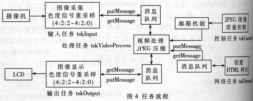

根据本系统的要求,整个软件系统分为五个任务模块,每个模块完成稳中有降自的功能.这五个任务模块分别为输入任务、处理任务、输出任务、网络任务以及控制任务,其流程如图4所示.下面叙述任务间调度及分别完成的功能.
(1)输入任务
该任务模块主要完成将VP口采集到的数字图像存入动态分配的内存空间中,图像格式为YUV4:2:2(可根据需要进行设置),分辨率为720×480.然后对该图像色度信号进行4:2:0重采样,这样做的目的是为了调用JPEG算法库.完成以上两步后,输入任务模块发出一个消息给处理任务模块,告知图像在内存空间的中位置,让处理任务模块去做进一步的处理.接着,输入任务模块等待处理任务模块回复,收到回复消息后,继续采集下一帧图像.
(2)处理任务模块
该任务模块主要完成JPEG压缩.处理任务模块首先获得一个从输入任务模块发出的消息,并且从中得到图像数据.接着进行JPEG压缩,如前所述,压缩调用了JPEG算法库,其压缩的速度和性能比较好.在处理任务模块完成图像压缩后,发出三个消息:第一个发给输入任务模块,使其继续采集下一帧图像;第二个发给网络任务模块,把JPEG图像在内存中的位置以及字节数告诉网络任务模块供其处理,同时,处理任务模块将等待网络任务模块回复消息;最后一个消息发给输出任务模块,告知原始图像在内存中的位置,让输出任务模块把它输出到LCD进行显示.同样,它也将等待输出任务模块回复消息.
(3)输出任务模块
该任务模块完成将采集到的原始图像输出LCD进行显示.由于采集到的是YUV图像,而本系统的LCD使用RGB信号作为输入,这需要经过数字图像格式转换,该转换交由CPLD完成.
(4)网络任务模块
该任务模块完成网络传输功能.分三部分实现:第一部分先获得一个从处理伤模块发出的消息,从中得到JPEG图像的大小和在内存中的位置,并通过UDP协议的Socket套接字将其发送给客户.同时发出一个消息给处理任务模块,告知已获得JPEG图像,可进行下一帧图像的压缩.第二部分进行协议栈的初始化,包括IP地址、子网掩码和网关的设定.如果要连接Internet,必须设置DHCP,动态分配IP地址.除此以外,还要选择哪种网络服务,DM642支持Telnet、HTTP、Data server等服务,本系统使用HTTP服务.第三部分为加载网页,在PC机上用HTML编写网页,在该网页中内嵌一段JavaApplet小程序以实现本系统和客户端的交互.HTML文件不能直接加载给DM642,必须在DOS环境下使用binsrc插件把它转换成用C语言描述的数据数组.当用户通过IE浏览器访问本系统时,HTTP服务器通过嵌入式文件系统访问内存中的HTML网页(即访问那个用C语言描述的数据数组),该文件系统是基于RAM的文件系统,它驻留在OS.LIB中.同时,JavaApplet小程序随同HTML文件下载到客户端 并由IE浏览器解释执行.
(5)控制任务模块
该任务模块完成在HTML网页上对JPEG压缩性能的控制.在网页中接收的用户自定义参数,通过DSP/BIOS中的邮箱机制传北宜给处理任务模块,从而修改JPEG的压缩参数,改变压缩质量.图5所示即为接收用户修改参数的对话框,1表示压缩质量最差,100表示压缩质量最好.
