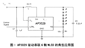

通常,小尺寸的显示屏幕上需要2~6颗WLED做背光,普通WLED一般工作在3.2V/20mA,图1即为基于AP3029设计的6颗串联WLED驱动电路。根据屏幕尺寸不同可以调整WLED的数目。
AP3029通过反馈电阻Rl对WLED进行恒定电流驱动,ILED=VFR/R1。输出电压即为六颗WLED的正向电压加上R1的压降,6*3.2+0.2=19.4V。输出功率为388mW。

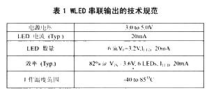

该典型应用方案的技术规范如表1所示。

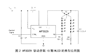

AP3029驱动能力强的特点在大尺寸显示屏的背光驱动设计中得到了充分的发挥,由于大部分便携式数码产品都由锂电池供电,单节锂电池的输出电压范围通常为3.2V~4.2V,所以,驱动6颗以上的WLED通常采取并联驱动方式,将输出电压控制在合理的范围内。保证系统有更好的工作状态。图2即为AP3029并联驱动WLED典型应用方案。

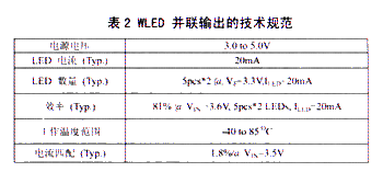

该应用方案的技术规范如表2所示。

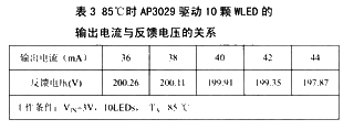

表3即AP3029在85℃下驱动10颗WLED时,输出电流与反馈电压VFB的关系。如果AP3029驱动能力足够,VFB将会随着输出电流的增大基本保持不变。
在该典型应用下,正常输出电流为40mA,从表3的数据可以看出AP3029在85℃下驱动10颗WLED还会有一定的裕量。所以,AP3029完全可以满足驱动10颗WLED的要求。

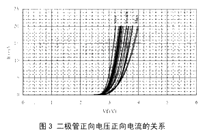

在并联方案中,最值得注意的就是两排WLED的电流匹配问题。假如直接将两串WLED并联,该拓扑决定了两串WLED的正向电压之和。由图3可知,WLED的正向压降VF存在一定的差异,且其工作点附近(IF=20mA)的动态阻抗很小。因此两串WLED的正向电流会存在较大的差异。使输出电流不能匹配。该情况会导致两排WLED的亮度有明显差异,严重的影响了显示效果。
为了解决上述问题,可以在输出端使用PNP对管来实现输出电流的匹配。连接方式见图2。在这里,要推荐使用集成PNP对管,且放大系数B>>2,这样可以保证两个PNP管的特征参数基本一致,减小误差,达到更好的均流效果。
