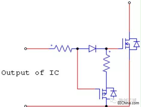

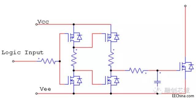

1)如果是低边驱动的话,或者说是功率器件与Controller共地的话,就比较好处理,可以采用物美价廉的自搭电路,列举了几个作为福利(注意用MOSFET做buffer的逻辑关系),或者高性能的驱动芯片,例如PM8834在digital CCM PF, boos, SR driver中的应用。
另外,有一种电路也用的比较多,就是用二极管串联电阻,再并联一个电阻分别控制开通和关断的驱动电流。对于Vth相对较高的应用,效果是有的,比如说IGBT,一般Vth可能在5V左右;但对于Vth相对较低的,例如MOSFET,有的Vth只有2V~3V,还是负温度特性(GaN MOS是正温度特性的),这种电路的效果就不是太好了。
