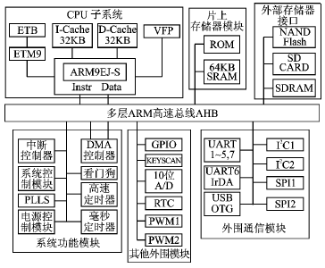

LPC3180的内部架构如图1所示。
图1LPC3180内部架构
LPC3180的其他特性包括:内部集成MLC/SLCNAND控制器、SDR/DDRSDRAM控制器、SD卡接口,UART、SPI、I2C外围通信模块,以及高速/毫秒定时器、RTC、看门狗定时器、10位ADC等其他功能模块。

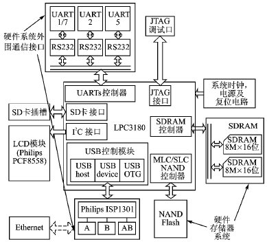

以LPC3180为核心的硬件平台设计框架如图2所示。
图2LPC3180硬件平台设计框图
(1)存储器系统
NANDFlash存储器。通过LPC3180内部集成的MLC/SLCNAND控制器直接外接多级或单级NANDFlash器件。本系统选用ST NAND256R3A,其32MB存储空间可满足存放系统引导程序、嵌入式操作系统内核和文件系统的大小要求。
SDRAM存储器。系统选用2片16位MICRONSDRAM,并联构建32位SDRAM存储器系统。32MBSDRAM空间,可满足嵌入式操作系统以及上层应用程序的运行要求。
SD卡插槽。系统通过LPC3180内部集成的SD卡接口,提供SD卡插槽,可用于SD存储卡外扩,作为外部存储空间。
(2)外围通信接口
UART接口。LPC3180内部集成了标准UART模块和高速UART模块,符合550工业标准。系统外扩了UART1/7、UART2和UART5,用于实现基本的串行通信功能;同时,UART5可用于系统启动时的外部程序下载。
USB接口。LPC3180内部集成了USBhost、USBdevice以及USBOTG控制器,通过外部USB收发模块PhilipsISP1301外扩USBhost接口A、USBdevice接口B以及USBOTG接口AB。
(3)其他外围模块
系统通过I2C接口外扩了一个简易的字符型LCD显示模块,用于应用程序运行结果显示;同时,为了简化硬件系统设计,系统的以太网模块通过USBhost接口A以软件方式实现外扩。

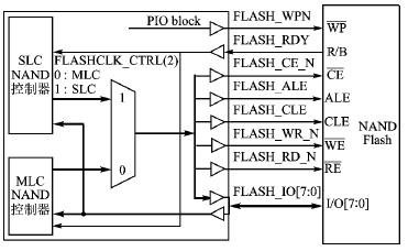

LPC3180内部集成了MLC/SLCNAND控制器,通过外部引脚可直接外接多级或单级NANDFlash器件,如图3所示。需要注意的是MLC和SLCNAND控制器通过引脚复用,使用相同的接口与NANDFlash相连,且同一时刻只允许开启其中一个控制器,因此在系统上电后必须通过配置FLASH_CTRL寄存器选择要使用的NAND控制器。在闲置状态时,也可通过写寄存器关闭NAND控制器,以降低功耗。NANDFlash存储器模块是整个系统主要的静态数据存储空间,用于存储系统启动过程中的加载程序,因此在LPC3180系统设计中是必不可少的。
图3NANDFlash接口连接图

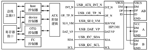

LPC3180内部集成USB控制模块,但不包括USB物理层,系统通过外接USB收发模块ISP1301实现USB的物理层接口。图4是USB接口连接图。LPC3180内部通过AHB从设备总线配置USB控制器,可工作在全速(12Mb/s)和低速(1.5Mb/s)两种模式下。
图4USB接口连接图

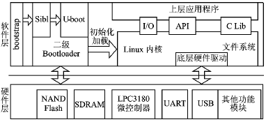

软件系统设计必须与硬件平台紧密结合。LPC3180采用NANDFlash作为整个系统的程序存储区域,在系统启动时通过片上ROM的bootstrap程序,从NANDFlash加载并执行外部引导程序来实现整个系统的启动步骤。因此,整个软件系统采取了图5所示的设计结构。
图5 软件系统结构框图
(1) 系统引导程序Bootloader
由于启动过程首先从片内的bootstrap程序开始,因此系统采取二级Bootloader设计,包括第一级Sibl和第二级U?boot。
其中Sibl是bootstrap加载并执行的第一个引导程序,在程序大小上受到bootstrap加载的限制,因此设计上尽量做到了小型化和功能专一。它除了完成最基本的硬件初始化以外,主要功能是实现其他程序(包括U?boot)从NAND Flash的加载,完成下一级Bootloader运行之前的内存地址空间分布。
第二级Bootloader采用功能强大的sourceforge开源软件U?boot。U?boot的主要功能是完成嵌入式操作系统启动前的底层硬件初始化,并为Linux内核提供启动参数,最终引导操作系统Linux内核启动。另外,为了实现程序镜像文件编程写入NANDFlash,U?boot嵌入了一个NAND子系统,通过U?boot的用户命令行实现对NAND Flash的读/写操作,可将程序镜像写入NANDFlash指定的地址空间。
(2) 嵌入式操作系统
LPC3180内部集成了ARM926EJS处理器内核,带存储器管理单元MMU,支持多数主流嵌入式操作系统。系统通过编写板级支持代码,移植了Linux2.6.10作为平台操作系统,利用稳定的Linux2.6内核实现任务调度、进程管理、内存管理等功能,同时,针对Linux的可配置性,对内核进行裁剪和硬件驱动代码添加,系统实现了一个小型但功能强大的内核程序,适应了嵌入式系统存储资源相对紧缺的状况。
