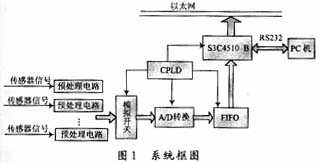

应用时,数据采集系统置于被监控的设备处,通过传感器对设备的电压或者电流信号进行采样、保持,并送入A/D转换器变成数字信号,然后将该信号送到FIFO中。当FIFO中存放的数据到了一定数目时,由ARM7从FIFO中读出,然后通过ARM7的以太网接口或者RS232送给上位机。考虑到要监控的设备可能会很多,所以设计了多路采集通道,他们经过模拟开关后再进入A/D转换器。CPLD是整个系统的控制核心,他控制采集通道的切换、A/D转换器的启/停、转换后的数据在FIFO中的存放地址发生器、产生中断请求以通知ARM7读取存放在FIFO中的数据等。
3系统硬件结构
系统的基本结构框图如图1所示。该系统采用了Samsung公司的S3C4510B作为系统与上位机沟通的桥梁,S3C4510B是基于以太网应用系统的高性价比16/32位RISC微控制器,他有如下几个主要特点:
