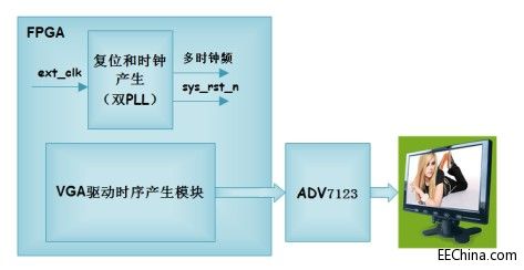

        了解了VGA的基本驱动原理,我们还要回来看看实际驱动电路的工作原理。由于FPGA接口都是数字信号,无法直接输出VGA色彩信号所需的0-0.7V模拟电压,所以需要使用专门的DAC芯片进行转换。我们的SF-VGA子板就板载了一颗专用的3DAC转换芯片ADV7123
        本实例连接VIP1核心板和SF-VGA子板进行实验。VGA驱动时序产生模块通过宏定义实现VGA /SVGA /720p /1080p多分辨率显示驱动,功能框图如图7.4所示。
7.4 工程实例5功能框图
