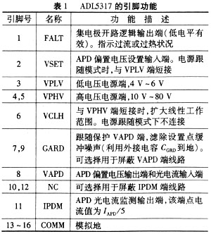

ADL5317采用3 mm*3 mm的16引脚LFCSP封装,其引脚排列如图1所示。各引脚功能描述如表1所列。
