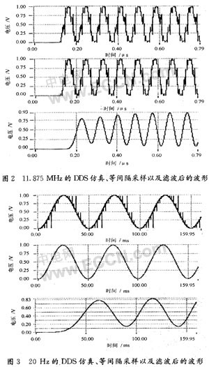

在LabWindows 8.0中使用他的高级信号分析库中的五阶切比雪夫低通滤波器函数对等间隔采样后的样点数据进行滤波,便可得到图2(11.875 MHz的DDS仿真,等间隔采样以及滤波后的波形)、图3(20 Hz的DDS仿真,等间隔采样以及滤波后的波形)的仿真结果。
由图2、图3中DDS的仿真波形中存在大量的毛刺,这主要是由于多位的波形数据传输到FPGA的管脚时存在微小的时间误差造成的,属正常现象。这可以通过后面的滤波电路消除,而图中的滤波后的波形也十分理想。图2、图3中的电压值只是归一化的电压。
