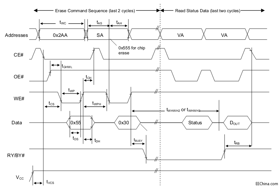

由于该设计的数据速度快,容量大,因此时序的配合很重要,这种配合不仅仅指单个Block中各信号与时钟的配合,同时也应考虑Block与Block之间的各信号之间的配合。当数据输入时地址和数据应在保持稳定;而数据输出时,地址也应保持稳定,这样才能保证数据传输的可靠性及连续性。图5(读时序)和图6(写时序)为单片Block的控制时序图。从图中可以看出:无论在读或写数据时,地址总线信号和控制信号在发送一段时间后,数据信号才能发送或者读取。所以在使用时,必须注意时序上的延时。
图7 单片Block的写时序图
图8 单片Block的读时序图
图8 单片Block的擦除时序图
