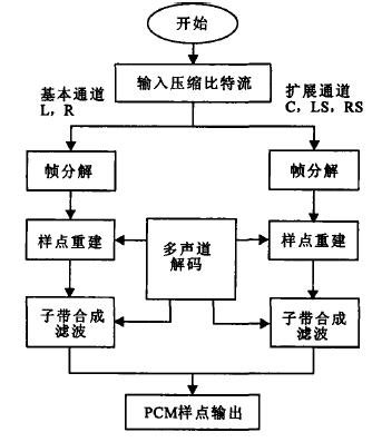

MPEG-2 音频帧由MPEG21 音频数据和多通道(MC) 音频数据组成,其中MPEG-2 附加的多声道数据放在MPEG21 的辅助数据区. 由于采用了与MPEG-1 相似的帧结构, MPEG-2 音频可以后向兼容MPEG-1 音频,即MPEG-1 音频解码器可以恢复MPEG-2 音频数据的两声道信息,而用MPEG-2解码器则可以解码完整的多通道音频数据.MPEG-2 音频解码流程如图2 所示. 其解码过程可分解为:帧分解,反量化,逆矩阵解码,子带综合滤波. 当输入比特流经过帧分解后,解码器将位分配信息、量化因子选择信息和音频样点送入反量化器恢复子带样点,子带样点经子带合成滤波器重建各声道的脉冲编码调制( PCM) 样点.
图2 MPEG-2 音频解码流程

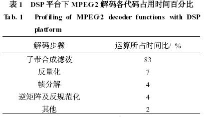

表1 是在DSP 平台上统计解码各步所占用的时间. 可以看出,数值计算主要集中在子带合成滤波,若采用MPEG-1 建议的算法流程[2 ] ,以两声道48 kHz 采样率为例,乘法运算量为(48 000/ 32) ×(64 ×32 + 512) ×2 = 7 680 000 次/ s. 因此,程序优化主要针对此步骤,并且对多声道音频,优化算法所减少的运算量与声道数成正比,因为子带合成滤波对于每个声道的样点是分别进行的.

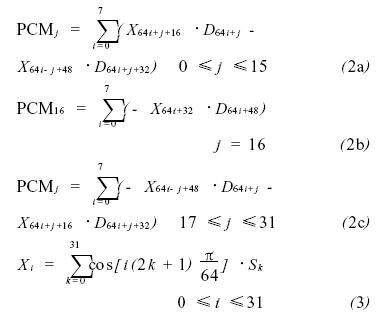

进一步对标准ISO/ IEC 11172-3附录B 的位分配表观察可知,表B2. b 是对表B2. a 的扩展,表B2. d 也是对表B2. c 的扩展,因此实际只需存储表B2. b 和B2. d ,设计读表法就可以访问4 张表格的数据,位分配表存储量也降低为原来的一半. 子带合成滤波流程见标准ISO/ IEC11172-3附录图A. 2 ,标准中规定的流程复杂,中间变量多.根据文献可以对标准里的合成子带滤波器流程简化:
其中i 为窗系数; Sk 为子带样点.

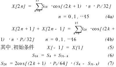

经过以上变换, 省略了中间变量U 和W . 且利用余弦函数性质,由32 点的Xi 代替64 点V i . 简化了子带合成滤波的步骤, 并使存储量减少到一半以上,为代码移植到DSP 节省了存储空间. 计算式(3) 时, 利用Byeong G. L EE 快速算法的改进算法将32 点DCT 进行分解:
重复这样的运算,可进一步分解为更少点数的DCT ,每分解一次,乘法运算和加法运算可减少一半. 以32 点DCT 为例, 乘法和加法运算分别为1 024次和992 次. 将其分解为两个16 点的DCT后,乘法和加法次数分别减少到529 和527 次. 考虑到定点DSP 的有限字长效应,实际只需分解一次,将32 点DCT 化成两个16 点的DCT. 简化子带滤波流程以及使用快速DCT 变换后,子带合成滤波部分的运算量减少了约60 %.

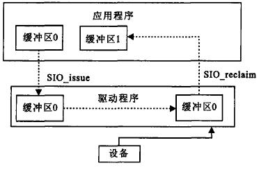

调试时可以用LOG 对象显示解码进度, 以LOG_ printf 代替C 语言调试中的printf , 因为printf 不是DSP 中的指令,将占用大量的时钟周期,在对实时性要求很高的应用中根本无法满足要求. LOG_printf 语句可以满足实时要求. 先在DSP/BIOS 配置工具里建立一个LO G 对象,在Message窗口可实时观测程序进度,几乎不影响程序性能.DSP/ BIOS 提供两种数据传输模型,管道模型(pipe) 用于PIP 和HST 模块;流模型( st ream) 用于SIO 和DEV 模块. 管道支持底层的通信,而流支持高级的与设备无关的I/ O. 音频口输出时采用流模型,流和I/ O 设备交互的数据流向如图3 所示. 流模块(SIO) 使用驱动程序(由DEV 模块管理) 与这些设备交互. 控制输出前先进行初始化,即在DSP/BIOS 配置工具里定义一个User-Defined Devices对象, 再使用音频口初始化函数_EVMDM642 _EDMA_AIC23_init 对此对象进行初始化. 上层的API 函数即可对这个设备进行操作,通过结构体SIO_At t r s 设置设备特征.
图3 流和设备间的交互
