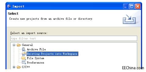

打开EDS后,点击“FileàImport”,如图5.46所示,选择“GeneralàExisting Projects into Workspace”,进入下一步。
5.46 导入工程菜单
