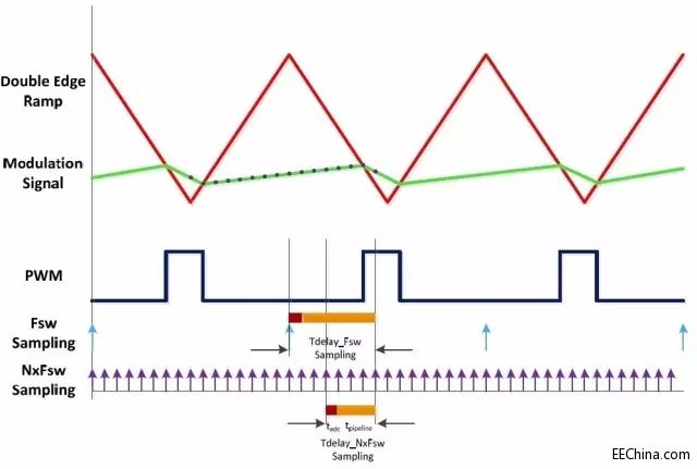

Intersil开发的、用于ZL8800双通道/双相DC/DC控制器的电荷模式(ChargeMode)技术采用均匀和多频采样混合方法,在一个开关周期内对误差进行多次采样并计算调制信号。这种技术大大降低了群延,因此支持非常高的工作带宽。由于缩短了群延,显著降低了相位滞后。ZL8800还采用双沿调制器,在总群延方面优于与其竞争的‘前沿’调制器。
图1显示ZL8800双采样技术。采用其中任一采样率时,总延迟(tdelay)等于ADC转换延迟和计算延迟之和(包括通道/滤波延迟)。如图1所示,采用更高频率NxFsw时钟时,ZL8800的tdelay明显低于传统均匀采样PWM调制器。
结合高频采样误差信号,ChargeMode控制器以新颖的策略消除只采用高环路增益而产生的不稳定。这种策略将变化的影响定位在一个或几个工作周期。如果占空比变化的影响延伸到下几个周期,就会产生不稳定。数字控制可保证在一个开关周期中实现占空比的变化来调整突然发生的电压偏离,而不影响下一个或下几个周期。这种技术称为“单周期响应”(ASCR)数字补偿。

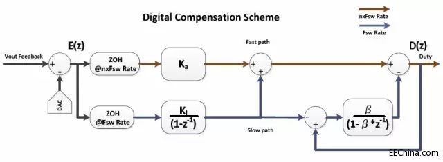

补偿器框图如图2所示,其结构在许多方面类似常规PWM控制策略中使用的传统数字比例-积分-微分 (PID)控制器,但具有明显差别。图中显示补偿器如何集成多频采样技术。补偿器有两个并行通道,用来处理量化的误差电压。其中一个称为“快速通道”,以高于“慢速通道”的频率采样误差电压。采用这种新型补偿器结构,占空比命令被反馈,以确定快速通道的影响,并在后面的周期中消除快速通道的影响。
