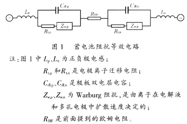

2 阀控铅酸蓄电池内阻模型研究
阻抗分析是电化学研究中的常用方法,是电池件能研究和产品设汁的必要手段。
图1所示为常用的铅酸电池阻抗的等效电路。
文献研究中将Warburg阻抗表示为一个电阻电容串联组成的阻抗ZW。
式中:λ为Warburg系数,表示反应物和生成物的扩散性质特性;
ω为角频率。
电池的阻抗包括欧姆电阻和正负极阻抗,即
电池阻抗是一个复阻抗,在其它条件不变的情况下,与测试频率有关。
通常情况的内阻星指某一固定频率下的内阻值,对于一般的VRLA蓄电池,多数采用低于100 Hz的频率.在实际使用中常把复阻抗的模称为内阻。

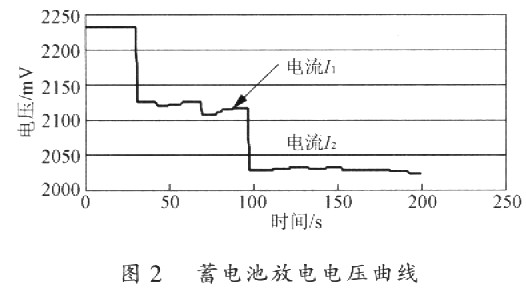

2.1.1 直流方法
直流方法是在电池组两端接入放电负载,根据在不同电流(I1、I2)下的电压变化(U1一U2)来计算内阻值,见图2所示。常采用式(3)计算。
由于内阻值很小,在一定电流下的电压变化幅值相对较小,给准确测量带来困难,由于放电过程电压的变化,需要选择稳定区域计算电压变化幅值。实际测最中,苴流方法所得数据的重复性较差,准确度很难达到10%以上。

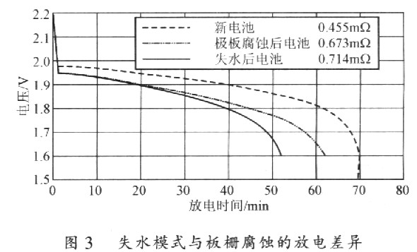

2.4 不同的失效模式对内阻值的影响
蓄电池的不同失效模式反映在内阻变化的幅值并不一样。
图3是不同劣化模式下的电池放电曲线。与一般的腐蚀模式对比可以发现:同样的欧姆内阻变化幅度,失水模式能提供的输出容量比腐蚀模式的要低。
另外的电池劣化模式也从不同的角度影响电池的内阻,除腐蚀和失水外,活性物质的不同结晶状态也影响输出容量和内阻。

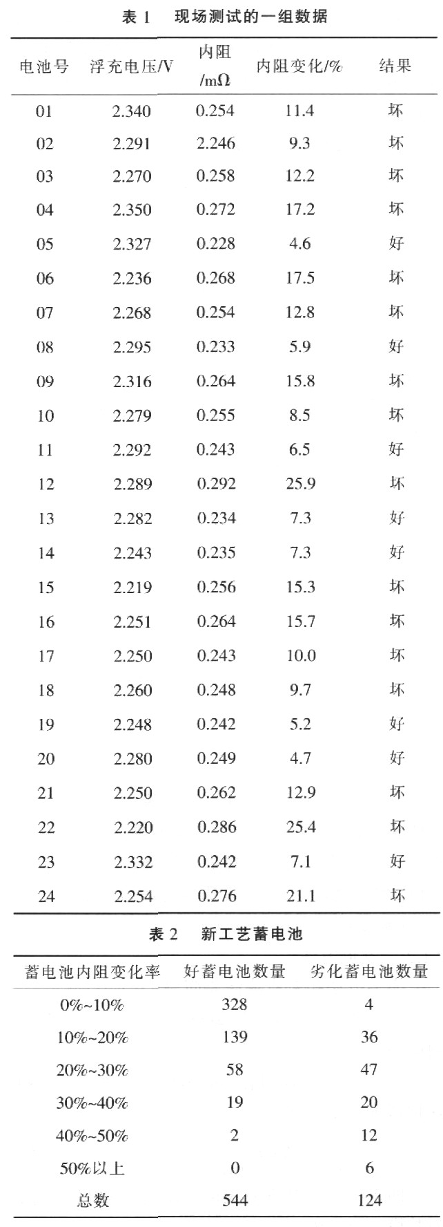

现场测试的一组数据如表1所列。
蓄电池型号:采用新工艺的GFMGl000AH。
投入运行日期:2002年1月。
内阻变化率的基准值为2003年5月的测试值。
浮充电压最大动态误差为2.340(No.1)-2.219(No.15)=0.121V,大于YD/T799—1996规定最高及最低电压值偏差为50mV,从浮充电压可以知道本组蓄电池的性能并不理想,内阻最大变化率为25.9%(No.12)。

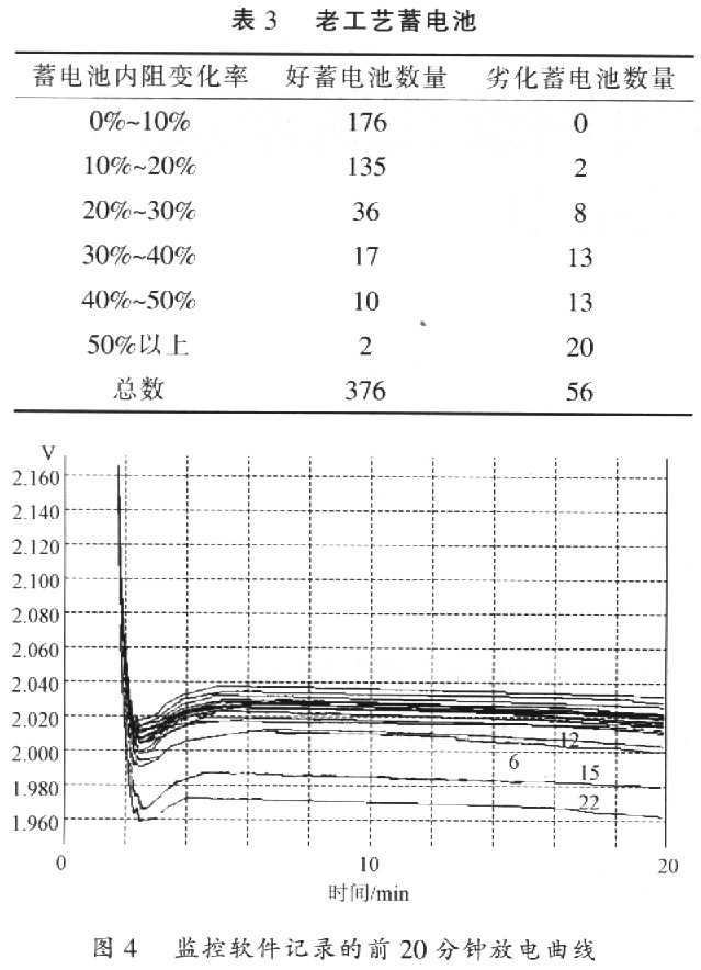

图4所示为动力环境集中监控软件中记录的前20分钟放电曲线,放电电流286A。
本次测试的所有蓄电池性能分析结果如表2和表3所列。
通过分析发现,在蓄电池劣化时,采用新工艺的蓄电池内阻值明显小于采用老工艺的蓄电池,对于新工艺的蓄电池内阻预警值应更为严谨。
