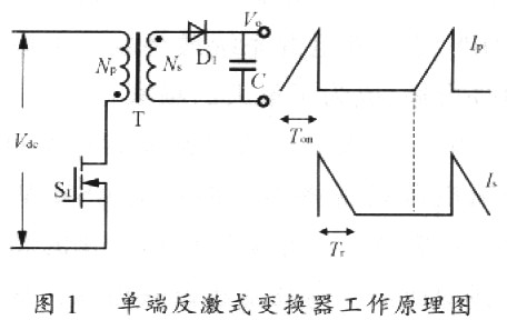

单端反激式变换器又称电感储能式变换器,工作原理如图l所示,当开关管S1被PWM脉冲激励而导通时,次级整流二极管D1截止,输出电容C给负载供电。直流输入电压施加到高频变压器T的原边绕组上,此时NP相当于一个纯电感,流过NP的电流线性上升,电源能量以磁能形式存储在电感中:当开关管S1截止时,由于电感电流不能突变,原边绕组两端电压极性反向,副边绕组上的电压极性颠倒使D1导通,原边储存的能量传送到副边,提供负载电流,同时给输出电容充电。
单端反激式变换器通常采用加气隙来增大可工作的磁场强度H,减少剩余磁感应强度;当反激式变换器处于连续工作模式时,气隙可有效防止磁芯饱和,因而可增大电源的输出功率,减少变压器磁芯损耗,进一步提高开关频率。

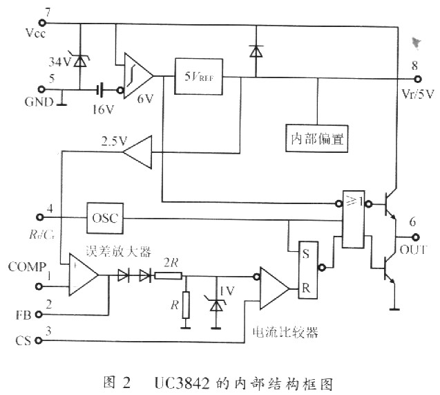

UC3842芯片能同时满足较好的电气性能和较低的成本,因而被广泛用于小功率开关电源。其内部框图如图2所示。脚l为补偿端子,外接RC网络可补偿误差放大器的频率响应;脚2是电压反馈端,取样电压加在误差放大器的反相输入端,与2.5V的基准电压进行比较,产生误差电压;脚3为电流检测输入端,外接检测电阻,可构成过流保护电路,当脚3电压等于或高于lV时,电流检测比较器输出高电平,复位PWM锁存器,从而关闭输出脉冲,达到限流保护的目的。因此,被检测的峰值电流为
式中:Rs为功率开关管的电流检测电阻。在本设计方案中Rs选择0.33Ω。
脚4外接定时电阻和电容,用以确定振荡器的工作频率,其计算公式为
脚6为输出端,采用图腾式输出,输出平均电流为200mA,最大电流为lA。脚7是其电源端,芯片工作的开启电压为16V,欠压锁定电压为10V,6V的启动与关闭差值可有效地防止电路在门限值电压附近时产生振荡;脚8是其内部基准电压(5V)。

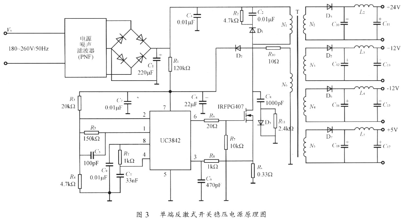

图3为工作原理图,交流输入电压经整流平滑后为电路提供直流工作电压,起动电路出电容C4和R1构成,C4经电阻R1充电,当C4电压达到UC3842的启动电压16V时,UC3842的脚6有驱动信号输出,启动过程完成后其正常的工作电压由馈电线圈N6上的高频电压经R10、D2、C4整流滤波后提供,同时也作为电压反馈信号,经R3、R4分压后送到电压比较器的反相输入端(脚2)与UC3842内部的2.5V基准电压作比较来调整驱动脉冲宽度,从而改变输出电压以实现对输出的控制;C8、R11、D3为主功率器件S1的缓冲回路,以吸收S1漏源极的电压尖峰;C2、R2、D1则作为脉冲变压器的缓冲回路,吸收N1的漏感所产生的尖峰,以防止功率器件的损坏;R8、C6构成滤波器以滤去由Rs检测的电流中可能会有的毛刺,防止电流比较器的误动作。

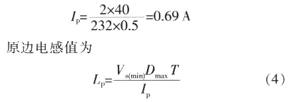

考虑到输入电压有±20%的波动,即要求该单端反激开关电源在交流电压180~260V范围内都能正常工作。原边绕组流过的峰值电流Ip为
式中:输出功率Po=24×0.5+15×0.6×2+5×2=40W;
取反激变压器最大占空比Dmax=0.5;
Vs应取最小值
Vs(min)=180×1.4-20=232V
其中20V为直流纹波及整流桥压降之和。
将各已知量代入式(3)得
假设电压Vs波动下限为7%,Vs(min)232(1-0.07)=216V,则

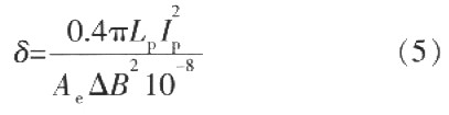

本设计中变压器选用由铁氧体R2KB材料制成的GU26×16罐型磁芯,其所需气隙长度可由下式计算
式中:Ae为磁心有效截面积;
即工作磁感应强度变化值取饱和值8s的一半,查阅R2KB铁氧体磁性能表可知,其饱和磁感应强度Bs=3500GS,则
磁芯有效截面积A=97.25mm2代入各值计算可得

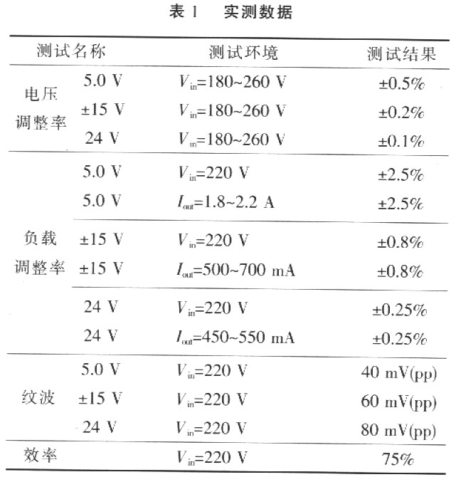

为了检验该开关电源的性能,本文按上述应用电路进行了测试,开关电源的电压调整率、负载调整率、纹波和效率如表l所示。
实验得到的测试值与理论上的计算值基本符合。实验证明了设计电路完全达到了预定的性能指标。
