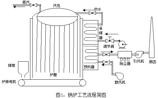

一)、锅炉简介
锅炉设备是一个复杂的控制对象,在保证锅炉运行安全性和稳定性和经济性方面,采用Vacin-CXS变频器控制电动机从而实现锅炉的锅炉给水、燃料量、送风和引风量自动调节。其工艺流程简图如下:
1.1给水调节
在锅炉给水调节系统用变频器调节锅炉给水泵达到恒压供水的目的。加上采用调节阀门作为调节机构,当锅炉蒸发量改变时与调节系统改变给水流量使之与蒸汽流量相平衡,从而将汽鼓水位控制在正常水位(正常水位为汽鼓中间水位或称“0”水位)上。
1.2炉温调节
锅炉的炉温调节系统控制两个副回路,即燃料量调节回路及送风量调节回路。有两个调节量,即送风量及炉排转速,采用变频器控制鼓风机调节送风量,采用变频器调节炉排直流电机的转速调节燃料量,从而使炉温控制在额定的温度范围内。
1.3炉膛负压调节
炉膛负压调节系统主要以引风电机作为调节机构,以烟气量作为调节量。当送风量随锅炉负荷量改变而改变时,调节系统改变烟气量使之于送风量相平衡,从而将炉膛负压控制在额定范围内。

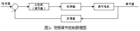

1.1控制系统原理图
变频调速系统主要由变频器、电机、PID调节器、传感器、控制单元等部分组成。其控制系统原理图如图所示:

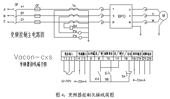

1.3接线图
1.4 参数设置
变频器主要设置参数在调试工程中进行设置,主要包括:
1.最大、最小频率,载波频率,加减速时间等等。
2、电机类型以及额定电压,额定电流,电源电压,额定转速等等。
3、模拟量输入信号0—10V,4—20mA,频率参考信号的选择以及模拟量输出信号。
4、开关量输入输出量的参数设置,包括启停信号、信号选择信号、故障信号等等。
5、其他需要根据需要设置的参数。
