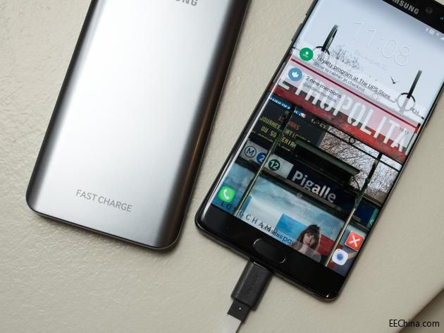

一种观点认为,问题出在了Note7的快速充电功能上。
一名消息人士在与三星高管沟通后表示:“如果你尝试给电池快速充电,那么电池会变得更不稳定。如果你给发动机的压力太大,那么就会爆炸。这些设备是技术的奇迹,我们从这么小一块锂电池中能得到什么?”

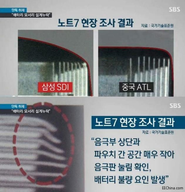

电池内部隔离电极的隔离片靠的太近电池内部隔离电极的隔离片靠的太近
Note7的设计可能也是导致起火爆炸的原因。这款手机采用了对称弯曲设计,而这也是三星在宣传中重点突出的一点。这可能给封装好的电池造成了压力,甚至引起短路。
在第一次召回之后,来自韩国消费者保护部门泄露的文件显示,三星SDI的电池要比原先设计的略大。此外,用于隔离电极的隔离片靠得太近。Phone Arena网站认为,这样的设计导致在压力下电极容易短路。
还有一种观点认为,制造工艺可能给这些隔离片造成了外部压力。隔离片被设置在电池边缘处,而当手机完成整体封装时,电池可能承受了额外压力。
