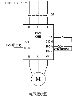

变频器的电气接线图如下图所示:
电气接线图

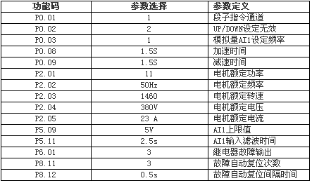

2、变频器的跳保护问题
喷泉水泵随音频信号的强弱随时调节转速,这就要求变频器响应速度快。在调节变频器的参数时加减速时间应尽量短,但加减速时间过短容易出现过流保护,应根据现场的实际情况设置合适的加减速时间。为了降低音频调频信号干扰,模拟量AI1需适当设置滤波时间。CHE系列变频器具有故障自动复位功能。为了避免干扰信号引起变频器的故障,在调试时可将此功能打开。
