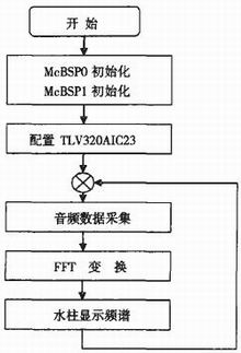

首先初始化McBSP0口和McBSP1口,配置AIC23,然后启动AIC23的A/D转换,将由麦克风输入的模拟音频信号进行采样,然后对采样到的音频信号进行傅立叶变换,总体流程框图如图4所示。离散傅立叶变换(DFT)的公式见公式1,为了进行快速傅立叶变化,采取时间抽取(DIT)基2FFT算法。
图4 总体流程框图
