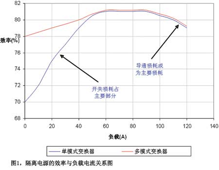

以前,效率在许多设计中都不是一个关键的因素。在电源寿命的绝大部分时间内,工作负载都低于60%。电源很少在满负荷下(100%)长时间工作。然而,在设计之初所收到的规格要求却仅仅针对满负荷的情况来给出,于是设计也是针对满负荷时的效率进行优化的。现在,制造商则以轻负载时的效率作为其设计的卖点,因为这能更好地反映出电源的真实性能。CECP(中国节能产品认证中心)、EPA(美国环保局)和其它组织,也正在研究关于轻负载条件下的效率的新的法规。新的技术(例如数字化控制)正被用来改善在全部负载范围内的效率。在轻负载条件下,开关损耗占到了主要地位,而在更大的负载下,导通损耗则占了主要部分(见图1)。

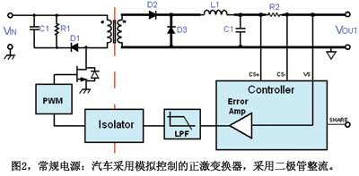

常规的技术采用二极管来进行整流。二极管与主功率通道(见图2的D2)相串联。它一般需要产生0.7V的电压降才能开启导通。在一个3.3VOUT的系统中,这意味着二极管将耗散大约(0.7V/3.3V) = 21%的输出功率,这意味着效率上的极大损失。在一个12VOUT的电源中,二极管将造成约6%(0.7V / 12V)的效率损失。其影响随着输出电压的上升而降低。正因为如此,我们常常可以在输出电压更高的电信应用(48V)中看到二极管整流的应用。

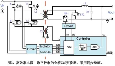

使用同步整流能极大地提升效率。同步整流一般采用一个MOSFET开关而不是二极管(见图3中的SR1和 SR2)。在关断时,MOSFET可以阻止负向电压,仅传导正向电流,它不需要出现正向压降即可实现导通。相反,开关电流造成的损耗由MOSFET的RDS(ON)来决定。RDS(ON)的典型值约为5mΩ。不过,在一个100A的电源中,这会带来5mΩ × 100A= 500mV的电压降,几乎与一个二极管相当。因此,大电流的电源需要将多个MOSFET并联起来,以减少等效的RDS(ON),从而进一步降低导通损耗。这是具有低输出电压、大输出电流的电源所采用的标准设计方法,也应用于高效率电源设计中。对同步整流开关的时序关系的优化也很关键,否则,就体现不出来同步整流的优点。

零电压开关 (ZVS)可用于改善效率。ZVS控制开关的时序关系,使之在电感电流接近零时关断。当MOSFET开关的时序被控制为与输入波形的过零点同步时,开关损耗将得以降低。ZVS的一个实现方式(见图3),即添加电感L2。这也是ZVS成为隔离型电源中的常用方法的一个原因。它可以实现在变压器尺寸和开关损耗方面实现良好的平衡。数字控制器提供了能够充分利用ZVS的能力,因为它们比模拟控制器对波动的补偿要容易得多。
