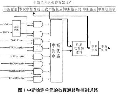

3.1 中断检测中的可靠性考虑
对于外部中断的检测,采取了上升沿的检测方法,要求低电平和高电平各持续8个周期以上。
对于中断提交的时机,指令内部中断可在中断转移单元空闲的任何时间提交,以便尽快的中断转移并进人中断处理程序;而对于外部中断则需要在指令窗口之间提交(即上一条指令执行结束和下一条指令即将开始之时),以便保持指令执行的完整性。

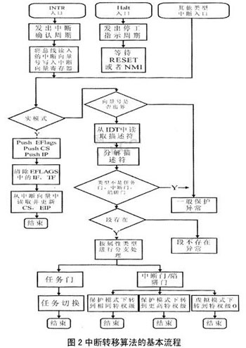

3.2 中断转移中的可靠性考虑
由于中断转移周期较长,所以中断转移是依靠处理器固化的微程序实现的。为了防止中断转移被新的中断所打断,中断转移微程序首先设置中断电路中的状态标志字为忙碌状态,这样可以避免中断检测电路再次提交新的中断,从而保证中断转移的完整性。在中断转移完毕后,中断转移微程序设置中断电路的状态标志字为空闲状态。

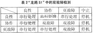

“龙腾S1”中为中断定义的优先级如上表所示,一般在处理低优先级中断时又发生高优先级中断可以串行处理。但是,发生某些严重问题时,系统将不再发生新产生的中断,而是汇报双故障中断。按照各种中断的严重程序,从轻到重将中断分为良性、协作、页故障和中止,如上表所示。至于哪些中断的连续发生会导致双故障,需要按照中断性质进行考虑,如表2所示。
表2中第一行所列为正在处理的中断性质,第一列为又发生的中断性质,表格内容中所采取的策略:串行处理,双故障、页故障和中止。可看到连续发生良性异常,由于中断严重程序较低,系统策略为串行处理;而对于最为严重的中止,发生任何中断都会导致系统进入停机状态,即只有通过NMI信号输入或者系统复位才能使处理器重新启动。最后,我们给出“龙腾S1”中的中断检测电路(图1)和中断转移流程(图2)。
