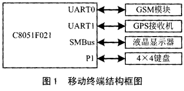

终端系统是由C8051F021单片机、GSM模块、GPSOEM接收模块、键盘和液晶显示器组成,如图1所示。C8051F021单片机是用来实时采集终端外围设备数据并进行相应的处理;GSM模块即GSM无线调制解调器,完成和GSM网的接续,负责通过串口接收来自单片机所采集到的数据,并以无线电磁波的形式发送,或接收来自远程计算机发来的信息并传递给单片机处理;GPSOEM的主要功能是接收卫星发射导航电文的信号,并进行码测量或相位测量,然后根据导航电文提供的卫星位置和时钟差校正信息,计算GPS接收机的当前位置,在单片机的控制下传输定位数据;键盘包括数字键和功能键,数字键用来设置呼叫远程主机的号码,功能键具有相应的报警功能如火警、匪警等和辅助功能;液晶显示器用来显示操作信息和提示信息。由于移动终端不需采集和存储大量的数据,仅采集GPS-OEM模块的导航数据、报警类型数据和存储呼叫远程主机的号码数据和系统程序,所以C8051F021自带的存储器容量即64KB+128 Flash和4KB+256B RAM已满足本终端的需要,故不需扩展外部存储器。
