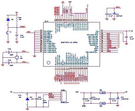

4.2 MCU控制电路
图4-2 为MCU 控制电路,此部分的电路主要是以SPMC75F2413A 微控制器为主,CON5 连接在线调试、仿真器ICE。MCU控制电路是整个室外机系统的控制核心,室外机的所有外设均在其协调控制下工作。
图4-2 MCU 控制电路

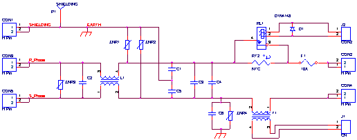

图4-3为EMI电源滤波电路与软启动电路,AC 电源输入接头为CON1、CON3和CON5,电压为220VAC,电源输入端通过突波吸收器ZNR3 以避免过大的电压突波损坏器件,L1、C2、C1、C5和C3组成EMI滤波电路,滤除电路中的电磁干扰;RL1、RT2和D1构成软起动电路,防止电路上电时的大电流冲击。
图4-3 EMI 电源滤波器

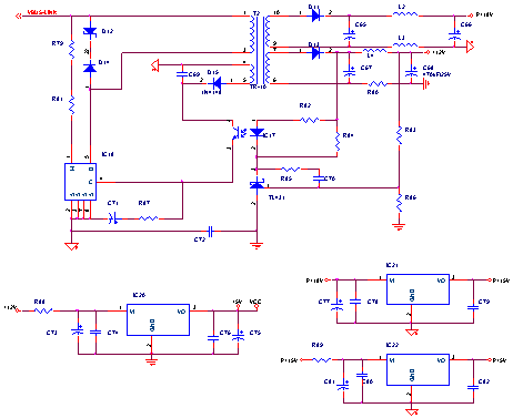

图4-4为DC/DC电源供应电路,电路是由TOP234和其相应的外围电路构成。电路的输出P+18V与+12V电源供系统使用。P+18V电源输出后分别透过IC21 与IC22 产生P+15V 与P+5V,以供给IPM 功率模块的工作电压。而+12V 经线性稳压器IC20 产生+5V 电源供给SPMC75F2413A 等数字电路。
图4-4 DC/DC电源供应电路

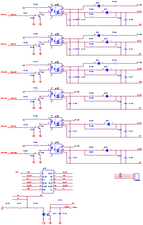

4.5 压缩机功率驱动电路

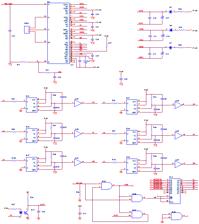

压缩机功率驱动电路如图4-6所示。电路主要由IPM功率驱动模块(PS21865A)电路和PWM信号光电隔离驱动电路构成。SPMC75F2413A输出PWM信号经光电隔离后送入IPM功率驱动模块进行功率合成后输出,从而驱动压缩机。
图4-6 IPM 马达驱动电路

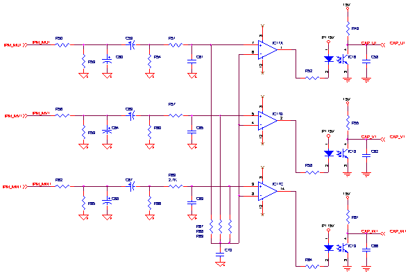

4.6 反电势位置侦测电路
反电势位置侦测电路如图4-7所示,电路主要是利用BLDC电机在旋转时会在定子线圈上产生与转子位置相关的反电势的特性。电路由电压比较器和相应的阻容网络构成,完成无传感BLDC电机的转子位置侦测功能。
图 4-7 反电势位置侦测电路

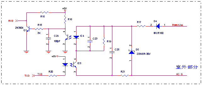

4.7 Power Line通信电路
Power Line通信电路如图 4-8和图 4-9所示。它实质上是一种半双工的电流环通信电路,它主要是利用一条电源线和一条专用的通信线,使室内外构成一个电流环,电流环由室内机供电。这个电路利用芯片内部的UART通信模块,为室内外机提供一条可靠的通信回路。
图 4-8 Power Line通信电路室内机部分
图 4-9 Power Line通信电路室外机部分

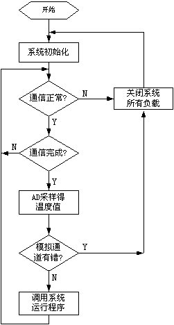

系统同室内机通信、协调控制部分主要包括串口中断服务和命令解释执行和主循环控制等几部分。其中主控制流程如图 5-1。串口中断服务主要是接收来自室内机的数据包,并对相应的信息进行处理,确保传给控制程序的命令和数据的正确性;命令解释执行部分主要是解读室内机命令,并进行相应的处理。
