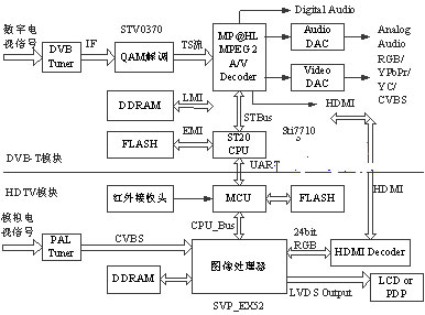

DVB-T接收模块基于ST公司的高清机顶盒解码芯片Sti7710,由32位RISC CPU ST20和MPEG2 A/V解码器组成,A/V解码器是MP@HL规格的,支持1280×720p或1920× 1080i高清分辨率输出,其系统硬件框图和信号流程如图1所示。DVB-T模块分三个部分:前端接收解调、A/V解码、A/V输出。
前端接收解调由Tuner和解调器组成,地面传输的DVB-T数字电视信号通过Tuner接收,Tuner将中频信号传送给QAM解调器。解调器采用ST的芯片STV0370,可以解调COFDM调制的信号,解出MPEG TS流。TS流通过并行或串行方式输入Sti7710,进入MPEG2 A/V解码部分。
MPEG2 A/V解码器首先主要对TS流进行处理,在解复用后提取MPEG2压缩的音视频数据,解码得到图像,再加上OSD显示,以模拟和数字音视频的方式输出。A/V输出有模拟和数字多种方式,模拟视频有RGB、YPbPr等方式输出,数字视频可以通过HDMI编码和DVI接口输出。
2.2 HDTV模块
HDTV模块基于Trident公司的模拟高清方案,实现一个接收模拟电视信号的高清电视机的功能。其系统框图如图1所示。
模块支持RGB、YPbPr、CVBS等模拟视频输入和HDMI数字视频输入,并会对图像进行相应处理,并叠加自己的OSD系统。处理器由两个部分组成,一个是16位的M16C/62系列MCU,负责执行电视主控程序,控制电视系统的运行;另一个是图像处理器SVP-EX52,在MCU的控制下处理输入的图像数据并输出给屏幕显示。图像处理器的主要功能有以下几点,一是将输入的隔行扫描的图像转换成逐行扫描的图像,二是将输入的24Hz,30Hz等低于60Hz场频的图像转换成60Hz,三是对画面解析度和形状大小进行调整,重新填写像素矩阵,使得图像可以按需求缩放和处理。
高清信号的数据量很大,以1280×720p为例,每秒需要输出给显示屏幕的图像数据量为1280×720×24×60bit,约等于1.327Gbit,所以传输率要求非常高。LVDS即低电压差分信号技术达到几个Gbit的传输率,可以满足需要,所以图像处理器输出的高清视频信号需要调制成LVDS信号传给大尺寸的LCD液晶屏幕或者PDP等离子屏幕。
图1 系统硬件结构

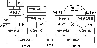

3.3 软件结构
HDTV模块分为ATV和DTV两个状态,当HDTV模块处于ATV状态时,将DVB模块关闭,只留HDTV模块工作,整机只实现普通电视的功能。当HDTV模块处于DTV状态时,将DVB模块打开,系统处于双处理器协同工作状态。DVB模块输出音视频信号通过HDMI接口传给HDTV模块播放。
图3双处理器协同工作的软件系统结构
系统只使用一个遥控器,遥控键码在ATV和DTV不同状态下由两个模块复用。遥控器命令由HDTV处理器响应,HDTV对遥控器命令作分析,如果是对电视机本身的遥控操作则由电视机作相应操作,如果是对DVB的遥控操作则映射成控制DVB模块的命令,通过通信协议的包发送程序将命令打包传送给DVB模块,DVB处理器的包解析进程从包中提取出命令内容,然后处理器做指定的动作,同时返回相应状态。
系统只在HDTV处理器上维护一个OSD系统,当HDTV在DTV状态下,需要显示DVB的数据时,通过通信协议向DVB模块请求显示数据,DVB模块将需要OSD显示的数据也通过通信协议的传给HDTV模块,HDTV模块的包解析程序将数据内容提取出来交给OSD显示。
因此,通过这种方法,在HDTV模块上实现了单一用户界面,在DVB模块上实现了单一数据访问控制。整个系统的软件结构可见图3所示。
