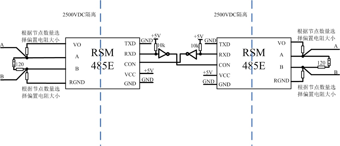

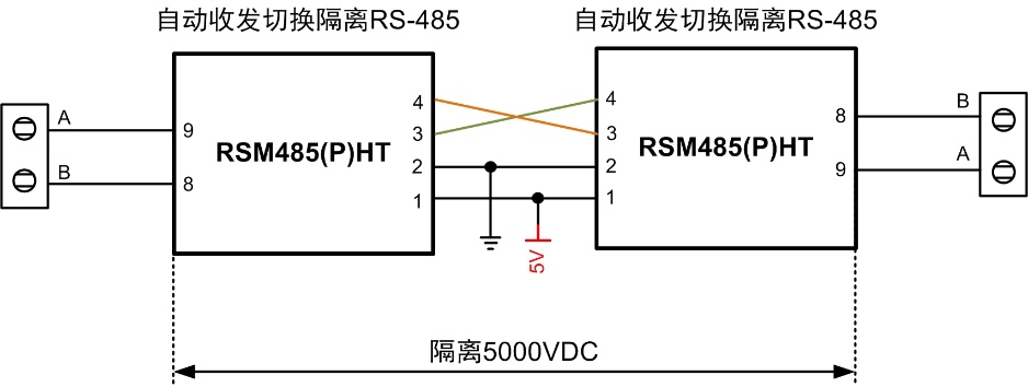

方案一用的是内部支持自收发的RSM485PHT系列,UART端交叉连接即可。方案二用的是常规带收发控制引脚的隔离485,需多用非门电路对收发进行控制。

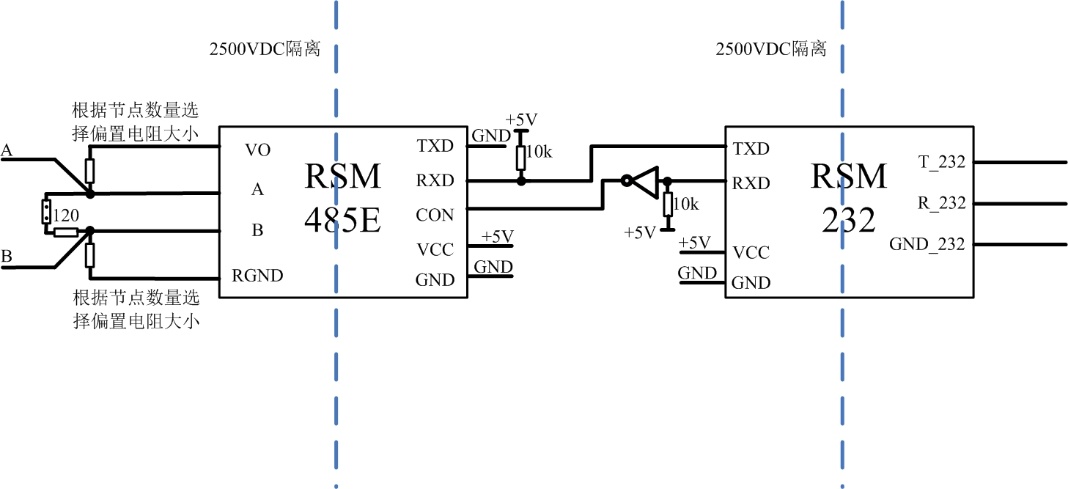

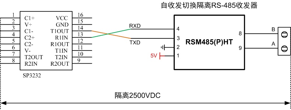

方案一是使用普通的TTL转232电平IC做232到TTL的电平转换,隔离电压2500VDC,方案二是232端和485端均采用隔离模块,485到232端的隔离电压可高达5000VDC。

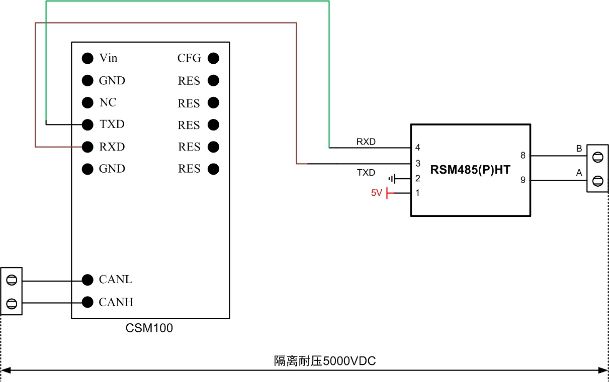

RS485和CAN虽然物理层都是差分传输,但因CAN多了更多的底层协议,两者不能通过简单的方式直接转换。此时,使用如图6所示的CSM100+RSM485模块方式,利用CSM100能将CAN转成UART数据,再用RSM485PHT将UART转成RS485电平,实现RS485转CAN的功能。
图 6 RS485转CAN

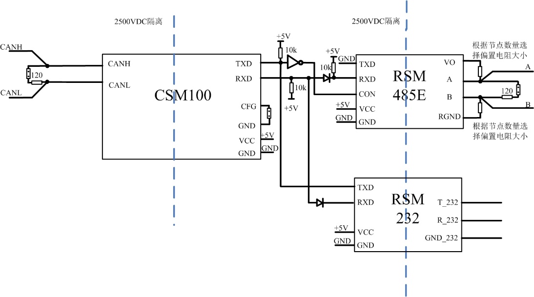

四、CAN转RS232和RS485
方案如图7所示,此方案除支持CAN到485的转换外,也方便用电脑通过RS232口调试CAN或485的数据,在某些小数据量的应用场合,甚至可通过UART端,将MCU的数据变成RS232、RS485、CAN三种接口数据进行通信,非常适合接口的扩展。
