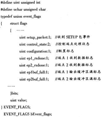

先利用C语言的共用体与位域定义一个全局状态变量如下所示:
用户可根据需要增加相应的状态标志位,如UART,SPI,I2C等接口收发数据完成标志来满足各种情况下的需要,然后定义一个结构体变量用于存放USB的标准设备请求。

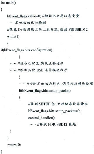

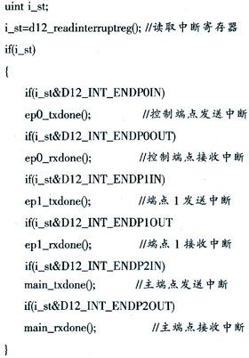

在前台主程序中首先初始化全局变量和其他外围设备,然后在while(1)的死循环中检测状态变量值有无变化,根据不同的状态变量值调用下层的相应函数完成相关操作。在后台的中断服务程序中,根据读取的中断寄存器值一方面将PDIUSBD12接收到的数据移入CPU内存或将内存中的数据写入PDIUSBD12发送端点的缓冲区;另一方面根据具体情况改变状态变量值。
以下给出了前台主程序的程序代码:以下为后台中断服务程序:
当前台主程序检测到状态变量收到SETUP包事件bEvent_flags.bits.setup_packet为1时,该标志位清零,再调用标准设备请求模块stdreq.c的control_handler()函数完成对USB设备的枚举。

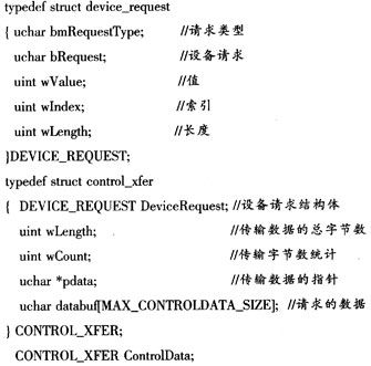

设计标准设备请求模块,首先利用结构体定义USB枚举所需的各种描述符,以供不同设备请求使用,其次编写11个标准的设备请求处理函数。本层请求模块重要函数是协议控制子程序control han-dler(),它根据ControlData中标识的不同USB设备请求类型调用11个函数中的任意一个。除此之外,本层请示求模块还实现中断服务程序调用的控制端点接收与发送中断处理函数。上述各函数及ControlData变量间关系如图4所示。
