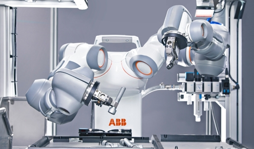

2、机器人也是伺服系统应用较多的领域,工业机器人拥有多个自由度,因此每台工业机器人需要的伺服电机少则3-4台,多则10台以上。目前工业机器人的拥有量已经超过100万台,而且每年的需求量仍在大幅度增加。国际上工业机器人巨头大多都有自己专属的伺服配套,近些年也开始有国内的伺服厂家开始走进机器人行业,尽管性能上还是有不小差距。

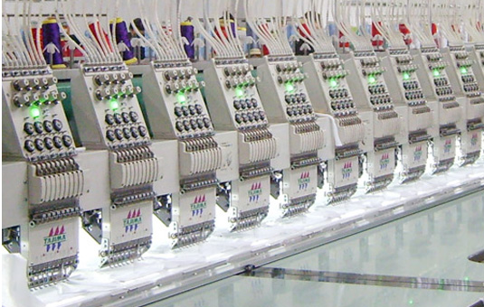

3、纺织行业的伺服应用比例很低,为了提高生产效率,部分纺织机械开始采用高档的伺服技术,但几乎用的都是进口品牌,价格因素导致伺服系统在纺织行业没有大面积普及应用。若是国产伺服在保持价格优势的同时,提高产品性能,将会大大推动整个行业的发展。

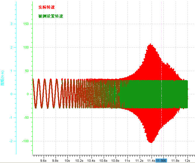

伺服系统主要由伺服电机和驱动器两部分组成。驱动器在控制系统中作为命令元件,伺服电机在控制系统中作为执行元件,两者是控制系统的重要组成部分。伺服系统的的动态性能很多程度上取决于这两个部分。其中,响应带宽是衡量动态性能的一项重要指标,带宽越高,伺服系统的输出跟随输入指令的能力就越强,动态性能就越好。
《交流伺服驱动器通用技术条件》(JB T 10184-2000)中规定了伺服驱动器速度环带宽的测试方法:驱动器输入正弦波转速指令,其幅值为额定转速指令值的0.01倍,频率由1Hz逐渐升高,记录电动机对应的转速曲线,随着指令正弦频率的提高,电动机转速的波形曲线对指令正弦波曲线的相位滞后逐渐增大,而幅值逐渐减小。相位滞后增大至90度时的频率作为伺服系统90度相移的频带宽度;幅值减小至低频时0.707倍的频率作为伺服系统-3dB频带宽度。
图 频带宽度扫描波形
