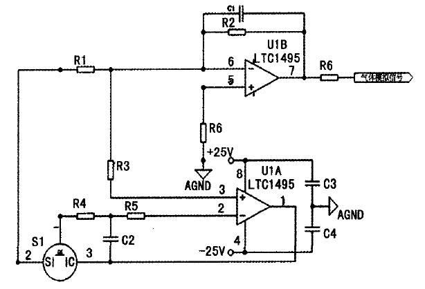

运算放大器采用LTc1495,工作电流仅为1.5 uA,±2.5V稳压芯片也采用低功耗芯片,在满足性能需要的基础上,最大限度的降低功耗。其前置放大电路如图3所示。

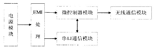

无线协调器主要负责建立WSN嘲络,通过无线通信模块接收所有无线怖测节点发送的测量数据,并将所述测量数据传送到PC机。其结构相对简单,主要由电源模块、EMI处理模块、微摔制器模块、串口通信模块和兀线通信组成,其组成框图如图6所示。
图6 无线协调器的组成框图
